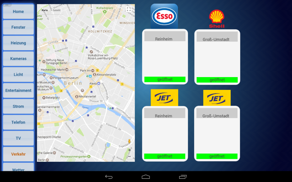

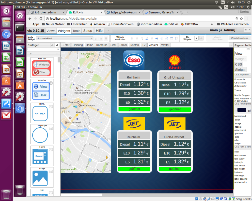

    Hallo hab ein Problem mit der Anzeige von den Preisen der Tankstelle. Im Editor werden die Preise ganz normal und richtig angezeigt. Wenn ich aber auf die Index-Seite oder in die Vis-App wechsle wird nix angezeigt (siehe Bilder). Vielleicht kann mir jemand weiterhelfen.
    Gruß Torsten 470_bildschirmfoto_vom_2017-02-28_19-03-18.png 470_screenshot_2017-02-28-19-01-44.png
    Gesendet von meinem MHA-L29 mit Tapatalk
    • HomoranH Offline
      HomoranH Offline
      Das sieht so aus, als ob du mit den Z-indizes verrutscht wärst.
      Rainer

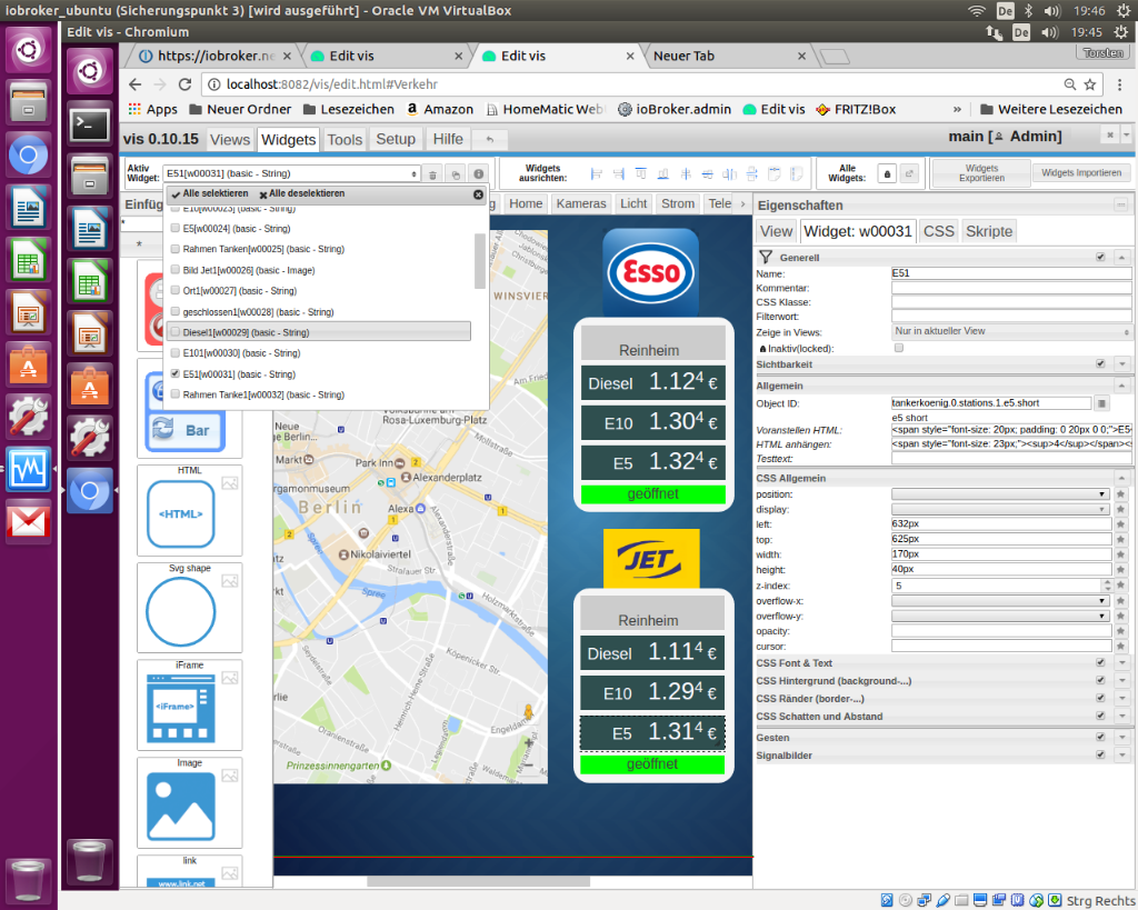

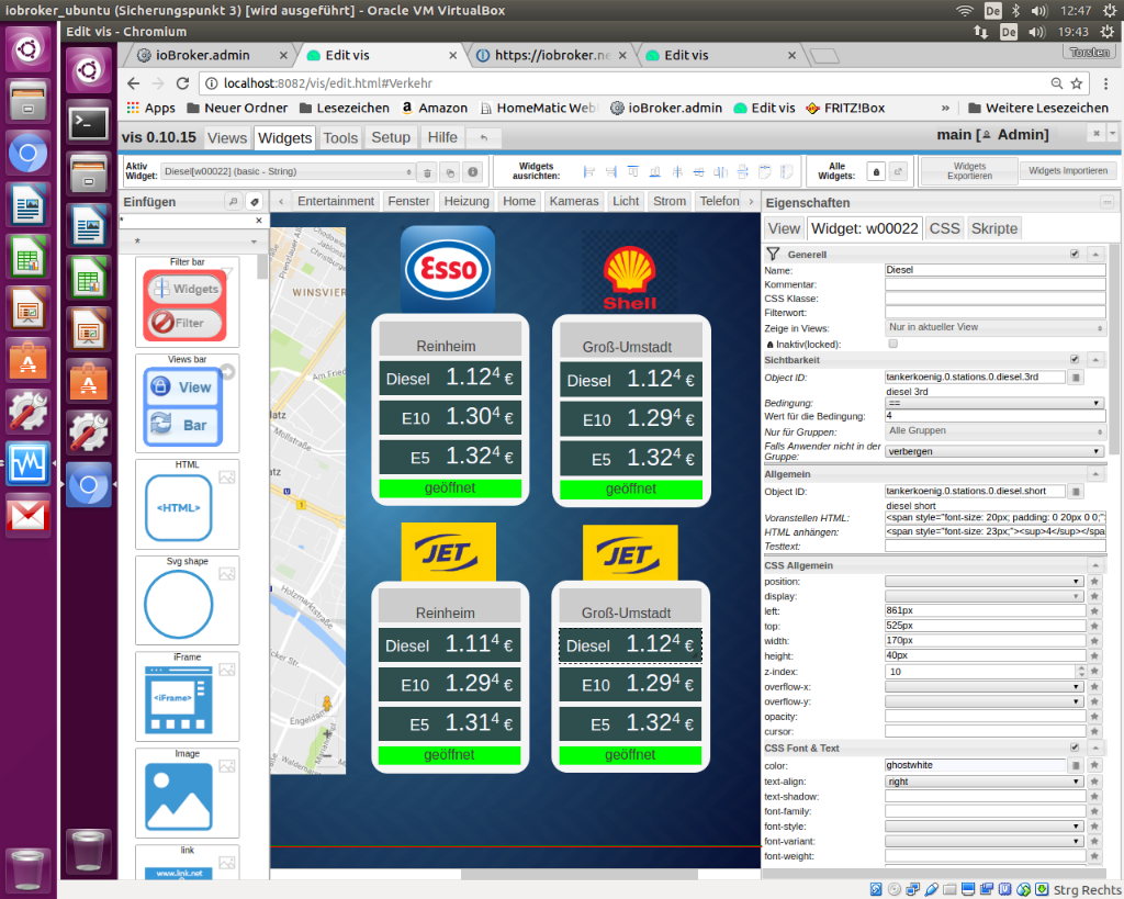

                    Hier noch die Konfiguration. Hab das von den Demo Seiten wenn ich da auf Index gehe wird es angezeigt nur bei meinem nicht. 470_bildschirmfoto_vom_2017-02-28_19-46-15.png
                    • HomoranH Offline
                      HomoranH Offline
                      Wenn du nicht irrtümlich in dem Block "Sichtbarkeit" etwas eingegeben hast verstehe ich das nicht.
                      Die Werte sind genau wie bei mir.
                      Rainer

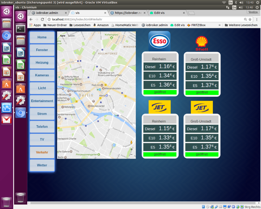

                          Hallo Rainer habe das Problem gelöst ich habe vergessen ein zweites Widget für den Preis. Hatte nur ein Widget mit Wert für Bedingung 4. Jetzt wird alles angezeigt. Allerdings ändert sich die 3te Stelle beim Preis nicht ist das richtig?
                          Gruß Torsten 470_bildschirmfoto_vom_2017-03-01_13-40-22.png 470_bildschirmfoto_vom_2017-03-01_12-47-20.png

                          • HomoranH Offline
                            HomoranH Offline
                            @spoerl.torsten:
                            Hallo Rainer habe das Problem gelöst ich habe vergessen ein zweites Widget für den Preis. `
                            Üblicherweise liegen zwei übereinander, eines mit der Hoch9 und darüber eines mit der Hoch4
                            Der angezeigte wert ist immer ohne zehtel cent, dies wird je nachdem ob der Zehntel 4 oder 9 ist entsprechend eingeblendet.
                            Sollte bei dir zufällig der Zehntel etwas anderes als 4 oder 9 sein, wird GAR NICHTS angezeigt.
                            Wie ist denn dein Preis an der Tankstelle?
                            Rainer

                              Auch gelöst habe das Widget Hoch4 kopiert und vergessen unter HTML Anhängen von 4 auf 9 zu ändern jetzt klappt alles. Danke.
                              Gruß Torsten
