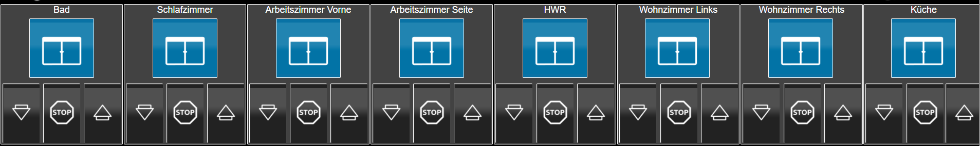

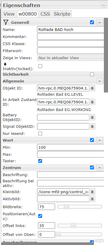

    ich habe gerade seit ewigkeiten mal meine VIS in Chrome geöffnet um an einer Seite etwas zu schauen und dann im Editor zu ändern.
    Dabei ist mir aufgefallen das es bei z.B. meinen Rollladen Wisgets reicht diese nur mit der Maus zu überfahren damit die Aktion ausgeführt wird. 😮
    Das hat dazu geführt das hier gerade alle Rollladen im EG mehrfach hoch/runter und wie auch immer gefahren sind 😬
    Jemand ne Idee woran das liegt?
    So sieht die Steuerung aus:
    Und so z.b. das Widget bur Bad Rollladen hoch:
    Auch mal als export:
    [{"tpl":"tplHqButton","data":{"g_fixed":true,"g_visibility":false,"g_css_font_text":true,"g_css_background":false,"g_css_shadow_padding":false,"g_css_border":true,"g_gestures":false,"g_signals":false,"g_last_change":false,"visibility-cond":"==","visibility-val":1,"visibility-groups-action":"hide","oid":"hm-rpc.0.MEQ0675904.1.LEVEL","min":"100","max":"","iconName":"/icons-mfd-png/control_centr_arrow_up.png","btIconWidth":"75","offsetAuto":true,"leftOffset":"35","topOffset":"0","timeAsInterval":"true","infoLeftFontSize":"12","infoFontRightSize":"12","infoLeftPaddingLeft":"15","infoLeftPaddingRight":"50","infoRightPaddingRight":"15","signals-cond-0":"==","signals-val-0":true,"signals-icon-0":"/vis/signals/lowbattery.png","signals-icon-size-0":0,"signals-blink-0":false,"signals-horz-0":0,"signals-vert-0":0,"signals-hide-edit-0":false,"signals-cond-1":"==","signals-val-1":true,"signals-icon-1":"/vis/signals/lowbattery.png","signals-icon-size-1":0,"signals-blink-1":false,"signals-horz-1":0,"signals-vert-1":0,"signals-hide-edit-1":false,"signals-cond-2":"==","signals-val-2":true,"signals-icon-2":"/vis/signals/lowbattery.png","signals-icon-size-2":0,"signals-blink-2":false,"signals-horz-2":0,"signals-vert-2":0,"signals-hide-edit-2":false,"lc-type":"last-change","lc-is-interval":true,"lc-is-moment":false,"lc-format":"","lc-position-vert":"top","lc-position-horz":"right","lc-offset-vert":0,"lc-offset-horz":0,"lc-font-size":"12px","lc-font-family":"","lc-font-style":"","lc-bkg-color":"","lc-color":"","lc-border-width":"0","lc-border-style":"","lc-border-color":"","lc-border-radius":10,"lc-zindex":0,"pushButton":true,"oid-working":"hm-rpc.0.MEQ0675904.1.WORKING","descriptionLeft":"Rollladen Arbeitszimmer Vorne.LEVEL","descriptionLeftDisabled":true,"usejQueryStyle":true,"iconOn":"","changeEffect":"","testActive":false,"name":"Rolllade BAD hoch"},"style":{"left":"163px","top":"202px","width":"70px","height":"114px","border-width":"1px","border-style":"solid","border-color":"#FFFFFF","border-radius":"2px","z-index":"5"},"widgetSet":"hqwidgets"}]

            Gleiches Problem mit 1.4.5, vermute das es an irgendeiner Konfig liegt, aber welche?
            • wendy2702W wendy2702
              @wendy2702 sagte in Problem mit meiner VIS im Browser bei Maus Bedienung:
              Aus dem Grund nutze ich nicht irgendwelche Widgets mit CSS Verbiegungen.
              Da weiß ich nie welche Nebenwirkungen das hat
                  hilft mir nur aktuell jetzt auch nicht weiter.
                  Naja, die Frage wäre nutzt du solche Widgets?
                  Wenn ja, haben diese die Probleme, oder auch die Standard-Widgets?
                    wendy2702W Offline
                    wendy2702W Offline
                    wendy2702
                    @homoran Sollte ein Standard jQuery Widget sein.
