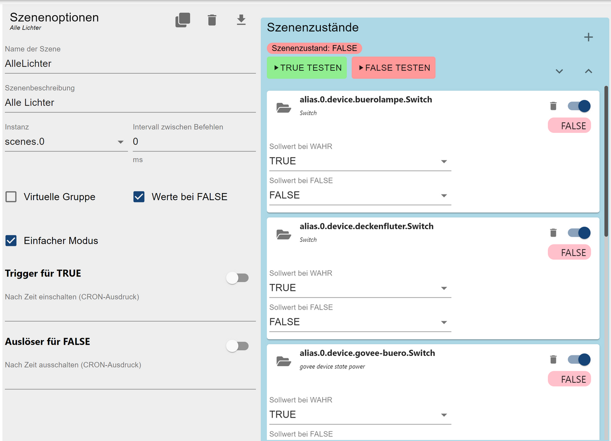

        @zgadgeter Ich habe auch eine solche Szene und sie funktioniert prima.
        Vergleiche mal Deine Einstellungen mit meinen
        Ich hab alias benutzt, sollte aber keinen Einfluss haben

          @ostfrieseunterwegs Hi und danke fuer die INfos. Ich habe es verglichen, der einzige Unterschied ist das ich ca ms zwischen den Befehlen eingestellt habe, dürfte aber keinen Unterschied machen. Ich stelle es mal um...danke nochmals.
