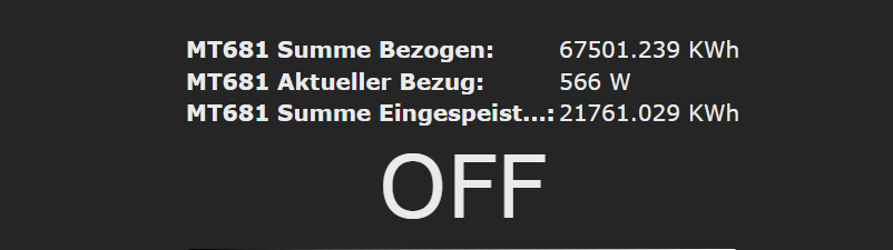

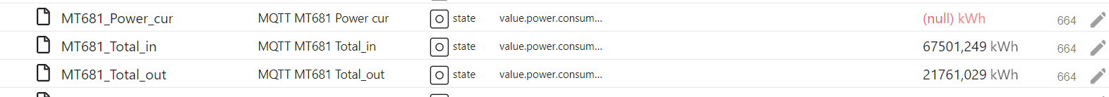

    wer kann mir Helfen, haben nun nach vielen Versuchen es geschafft meinen Smart Meter von ISKRA aus zu lesen .....
    Auf dem Tasota klappt alles, siehe Bilder. Es werden die Werte auch zu IOBroker übertragen, aber ein Wert der aktuelle Verbrauch nicht ...... der nennt sich Power_cur und das klappt einfach nicht. Weiß jemand warum ?IObroker.png tasmota script.png tasmota Web - Oberfläche.png
