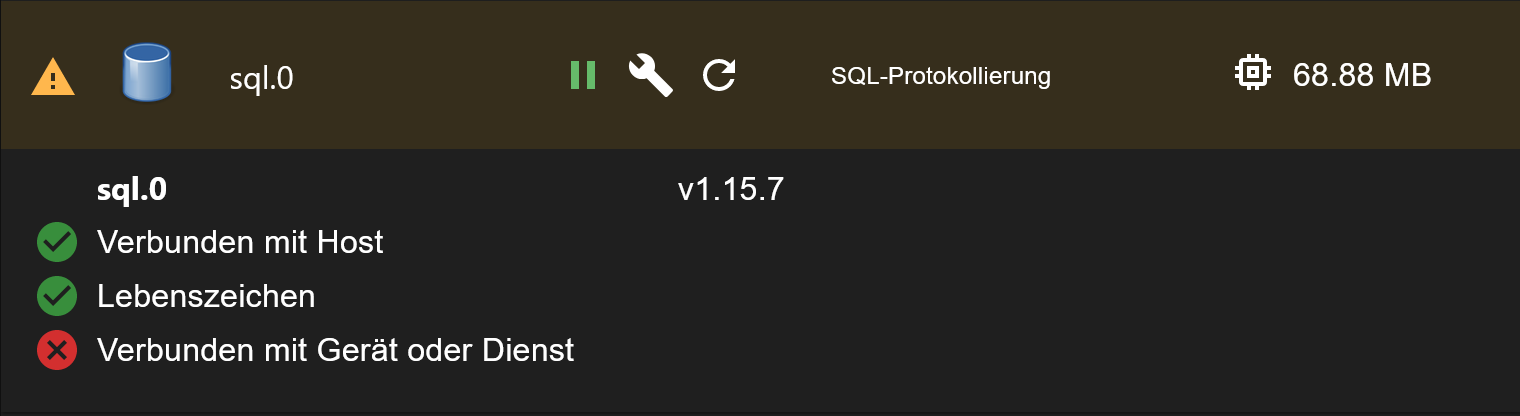

    Die Fehlermeldung lautet: "Error: connect EHOSTUNREACH 192.168.10.10:3306"

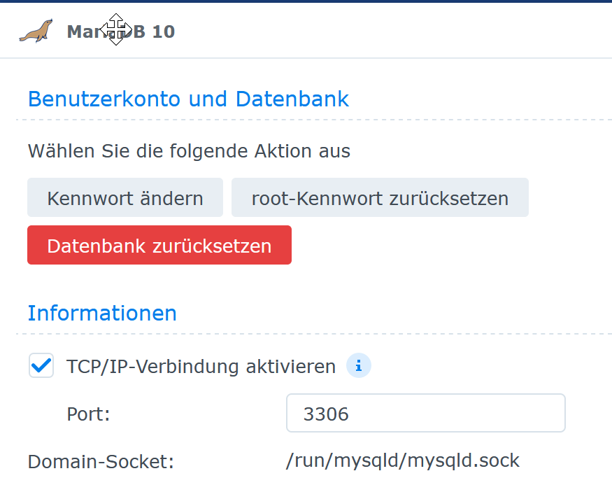

    Meine MariaDB Installation aus dem Paketzentrum auf DSM7 lauscht auf dem Port 3306.

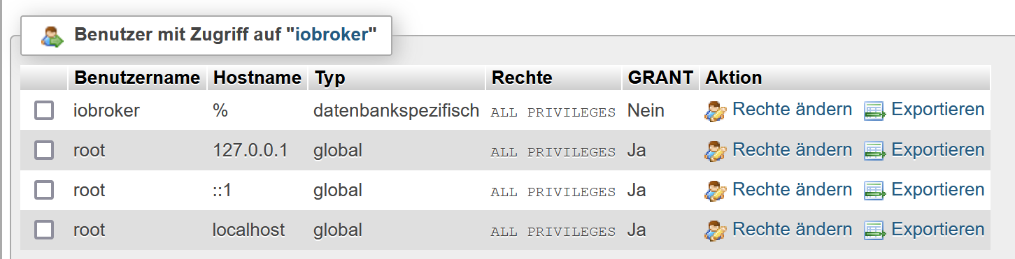

    Via phpMyAdmin habe ich einen Benutzer "iobroker" und eine Datenbank "iobroker" angelegt.

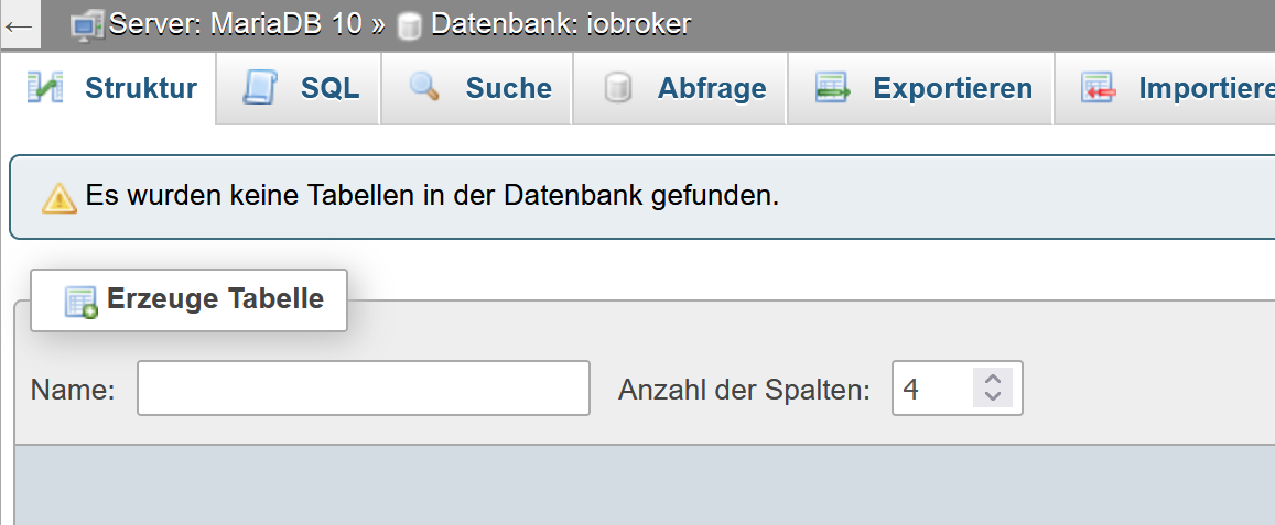

    Die DB enthält aber keine Tabellen.

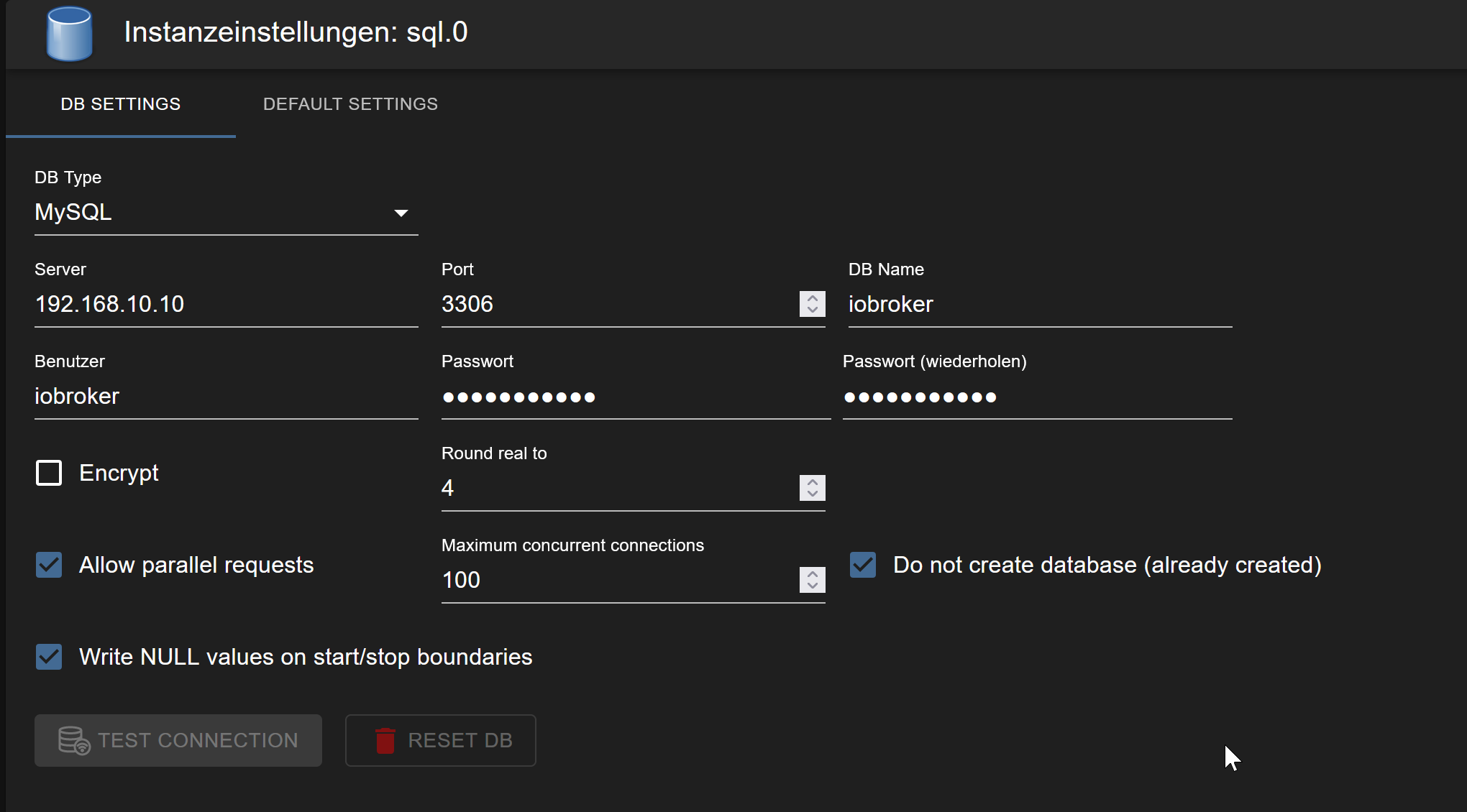

    Der mySQL-Adapter ist installiert und läuft. Den habe ich wie folgt mit
    Daten gefüttert:
    Ebenso versucht habe ich mit localhost und oder 127.0.0.1. Klappt aber alles nicht.

      @huhie im macvlan kann man nicht auf den Host zugreifen. Ich verwende deshalb MariaDB im eigenen Container, da gibt es dann auch immer aktuelle Versionen(die gab es auf der QNAP-NAS lange Zeit nicht)
