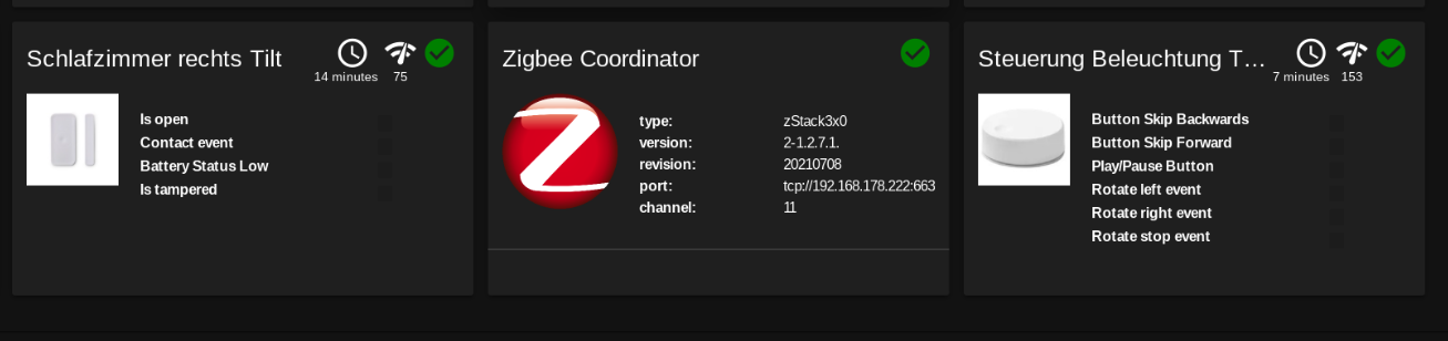

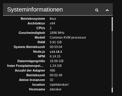

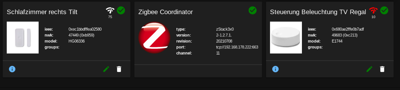

    Ich habe eine sehr zuverlässig laufendes ioBroker System gehabt. Nun ist mir vor einigen Tagen das erste mal der Broker abgeschmiert und ich musste ein Proxmox Backup zurückspielen. Im Anschluss funktionierten teilweise meine Zigbee Geräte nicht mehr. Sie wurden als nicht verbunden angezeigt. Nun habe ich aber einen Fensterkontakt von Lidl und die Symfonisk die trotz neuem anlernen (werden auch erkannt) keine Stati mehr übertragen. Also ein Knopfdruck oder das öffnen des Fensters werden nicht angezeigt. Hat jemand eine Idee warum?

      npm@8 hast du aber händisch in das System gefriemelt.
      nodeJS@14 inkl. npm@6 sauber installieren wäre mein erster Ansatz.

        @thomas-braun Ich habe nix ins System gefriemelt. Er hat alles über ein Update selber installiert...
        Hat das denn etwas mit zwei nicht funktionierenden Geräten zu tun?

          @dragon sagte in Zigbee Geräte Probleme:
          Nein, die Kombination nodeJS14 und npm8 kommt nicht 'von selber' in das System.
          Dann war es im Backup schon falsch konfiguriert.
          Jedenfalls ist das keine stabile Grundlage.

              Da muss ich mich auch nicht von abbringen lassen, weil ich weiß, das die Kombination node14 und npm8 niemals bei sauberer Installation zustande kommen kann. Da muss npm von Hand 'reingefriemelt' worden sein.
