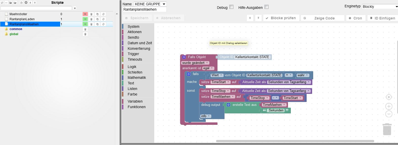

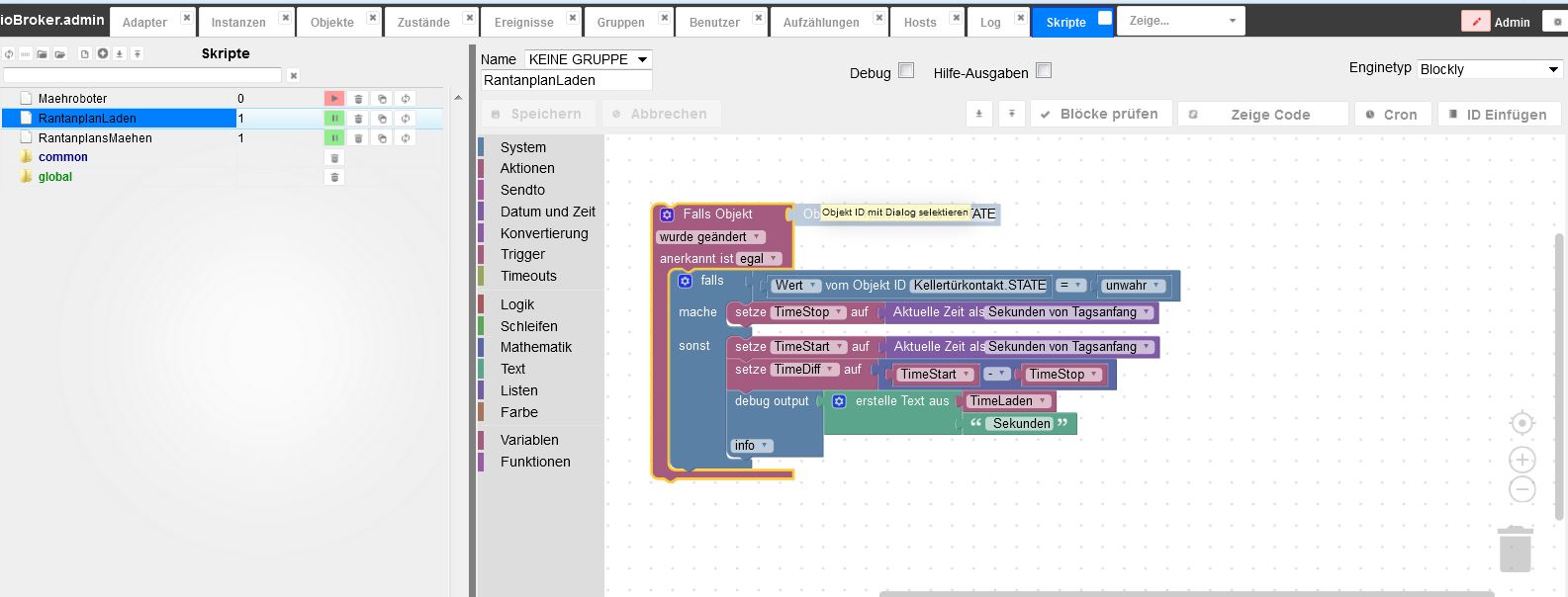

          So, ich habe nun Rantanplans Skript angepaßt und gleich noch ein zweites "spiegelverkehrtes" für den jeweils anderen Zustand erstellt.
          Mähen:
          Laden:
          Nun tut sich wieder ein bunter Straus an Fragen auf. :o :D :D

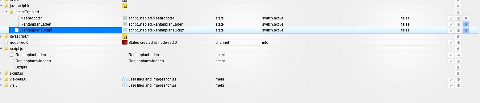

          Ich habe die Skripte in einer weiteren JavaSkript-Instanz laufen lassen, da ich im Forum gelesen hatte, daß man das zum Testen tuen soll. Also die "1" gewählt (siehe Bilder oben)
          Warum sehe ich aber im Reiter Objekte die Skripte unter javascript.0 ?
          siehe hier:

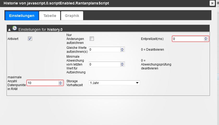

          Nächste Frage: Wo finde ich die geloggten Zeiten meiner Zustände? Unter Objekte?
          Ich habe auf dieser Seite das Zahnrad ganz rechts geklickt. Da komme ich in den history-Adapter. Dort auf "aktiviert". Es passiert aber nichts. Der Kontakt wurde mehrmals bedient, aber ich sehe keine Dauern.
            Warum sehe ich aber im Reiter Objekte die Skripte unter javascript.0 ? `
            Ja, sollte man so machen. Ich habe die 0 für produktiv und die 1 zum Testen.
            Das die Scripte manchmal in der falschen Instanz angezeigt werden ist bei mir auch so. Reorganiesiert sich aber irgenwann.
            @weimaraner:
            Und noch eine generelle Frage: Könnte ich beide Skripte zu einem Skript zusammen fassen? Hätte das Vor- oder Nachteile? `
            Ja könntest Du. Ein Blockly kann mehrere Trigger beinhalten.
            Dann solltest Du aber zusätzliche lokale Variablen nehmen. z.B. TimerStartMaehen, TimerStopMaehen. TimerStartLaden, TimerStopLaden
            Und die Trigger nicht auf "Änderung" sondern jeweils auf "wahr" oder "unwahr" reagieren lassen.
            @weimaraner:
            Ich habe auf dieser Seite das Zahnrad ganz rechts geklickt. Da komme ich in den history-Adapter. Dort auf "aktiviert". Es passiert aber nichts. Der Kontakt wurde mehrmals bedient, aber ich sehe keine Dauern. `
            In Deinem Screenshot hast Du das Script selbst ausgewählt.
            Ein Script kennt nur 2 Zustände. Läuft oder läuft nicht.
            Da würde also nur geloggt wann Du das Script startest und wann Du auf Pause klickst.
            Ich habe immer geflissentlich überlesen, dass Du mit "History" loggen willst :oops: :roll:
            Dafür brauchst Du kein Blockly. 😢
            Geh unter Objekte, wähle den STATE von dem Adapter aus und dann das "Zahnrädchen".
            History zeigt Dir dann wie lange das Teil offen oder zu war.
            Das hat aber alles nichts mehr mit Blockly zutun.
