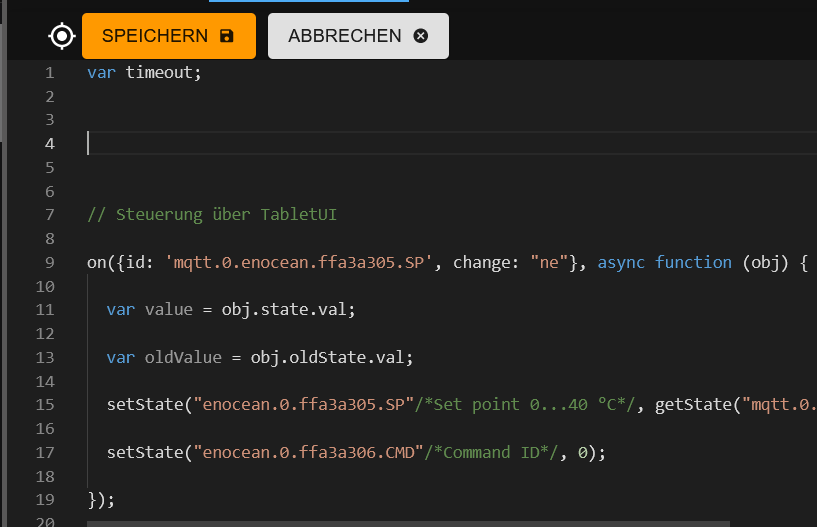

    Moin moin,
    ich hatte bei mir einenSystemcrash und ioBroker musste neu aufgesetzt werden. Die Backup-Dateien (.tar.gz) waren leider auch nicht verwendbar. Es wurden aber Verzeichnisse angelegt für die Blocklys z.B.
    FbHzg-Bad-OG.js
    Kann mir jemand erklären wie ich die wieder integrieren kann?
    VG Thomas

      @thomas4170
      Nur noch als JS Script möglich , nach deiner Vorlage
      var timeout;
      // Steuerung über TabletUI
      on({id: 'mqtt.0.enocean.ffa3a305.SP', change: "ne"}, async function (obj) {
        var value = obj.state.val;
        setState("enocean.0.ffa3a305.SP"/*Set point 0...40 °C*/, getState("mqtt.0.enocean.ffa3a305.SP").val);
        setState("enocean.0.ffa3a306.CMD"/*Command ID*/, 0);
      // Steuerung über Thermostat
      on({id: 'enocean.0.059811b6.SP', change: "ne"}, async function (obj) {
        setState("enocean.0.ffa3a305.SP"/*Set point 0...40 °C*/, Math.round((parseFloat((obj.state ? obj.state.val : "")) * 0.157)*10)/10);
        setState("enocean.0.ffa3a305.CMD"/*Command ID*/, 0);
      // Prüfung Fenster
      on({id: 'enocean.0.059565a0.CT', change: "ne"}, async function (obj) {
        (function () {if (timeout) {clearTimeout(timeout); timeout = null;}})();
        // Wenn Fenster geöffnet
        if ((obj.state ? obj.state.val : "") == true) {
          timeout = setTimeout(async function () {
            setState("enocean.0.ffa3a305.SP"/*Set point 0...40 °C*/, 20);
          }, 1200000);
        } else {
          // Wenn Fenster geschlossen
          if ((obj.state ? obj.state.val : "") == false) {
            setState("enocean.0.ffa3a305.SP"/*Set point 0...40 °C*/, Math.round((parseFloat(getState("enocean.0.059811b6.SP").val) * 0.157)*10)/10);

        @glasfaser Vielen Dank für den Hinweis
