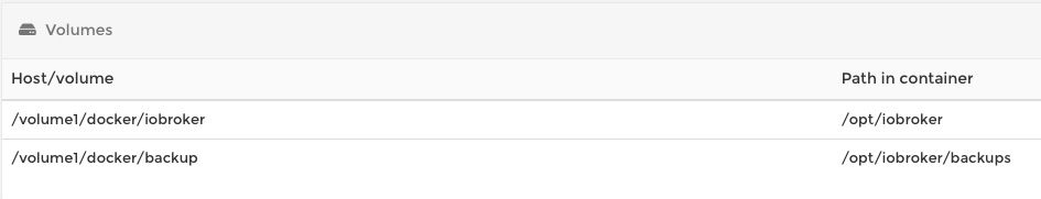

    ich habe eine ioBroker Installation im Docker auf meiner Synology laufen. Kurze Frage zum Backup: Bisher mache ich es so, dass ich für meinen Backup-Ordner einen harten Volume Mount erstelle. Hier mal ein Screenshot aus Portier:
    Dadurch bekomme ich beim Öffnen von Backitup (natürlich) auch folgende Meldung:
    Durch das Mapping habe ich meine Backups aber ja ausserhalb des Containers und damit (aus meiner Sicht) kein Problem. Ist irgendetwas gegen diese Methode einzuwenden und sollte ich lieber auf das Volume Mapping verzichten? Vorgehen aus eurer Sicht so ok?
    Besten Dank vorab!
    J GlasfaserG 2 Antworten Letzte Antwort

            @aufruf sagte in ioBroker auf Synology. Volume mount für Backup ok?:
            Ja ist OK .
            Geht natürlich auch über CIFS / ... usw. , aber warum über Rom gehen ..... wenn der Ordner schon über den mount außerhalb liegt .
            F 1 Antwort Letzte Antwort

              @glasfaser sagte in ioBroker auf Synology. Volume mount für Backup ok?:
              Ja ist OK .
              sehe ich auch so und mache ich auch so
              ich habe das noch nie geschafft, da ja der zu verbindende share auf dem gleichen Host liegt glaube ich auch nicht dass das gehen kann. In meinen Augen wäre das als ob man sich auf der NAS Konsole mit cifs mit einem share desselben NAS verbinden wollte.
              Um aber das Backup auch auf einem anderen Host zu haben sichere ich zusätzlich mit einer 2ten Instanz via cifs auf meine FB
              iobroker läuft unter Docker auf QNAP TS-451+

                Super, Danke für eure Rückmeldungen. Ein zusätzliches Backup auf einen anderen Host ist ein guter Hinweis.
