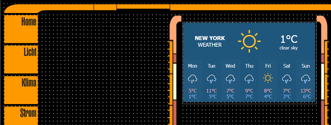

    ich würde gerne den html code von https://weatherwidget.io/ in einem VIS html widget verwenden. Füge ich dieses im VIS Editor ein, ist auch alles super. Sobald ich aber die Visualisierung in einem normalen Browser aufrufe, schiebt es das ganze Widget nach Links oben und ich habe nur noch einen Link der Angezeigt wird.
    Editor
    Browser
    html
    <a class="weatherwidget-io" href="https://forecast7.com/en/40d71n74d01/new-york/" data-label_1="NEW YORK" data-label_2="WEATHER" data-theme="original" >NEW YORK WEATHER</a>
    <script>
    !function(d,s,id){var js,fjs=d.getElementsByTagName(s)[0];if(!d.getElementById(id)){js=d.createElement(s);js.id=id;js.src='https://weatherwidget.io/js/widget.min.js';fjs.parentNode.insertBefore(js,fjs);}}(document,'script','weatherwidget-io-js');
    </script>
    Hat jemand einen Tipp für mich? Ich vermute der Editor interpretiert den <script> Tag anders als der Browser. Darf ich in dem html basic Widget <script> überhaupt verwenden? Falls nicht, wie sollte man es dann einbinden? Eigenes html und den iFrame?
    Viele Grüße
    Flo

      Mit den richtigen Begriffen googeln Hilft manchmal. :) Scheint ein Bug/Problem von VIS mit dem html code zum embedden zu sein. Mit einer extra manuel erstellten html per iFrame funktioniert es.
      Workaround
