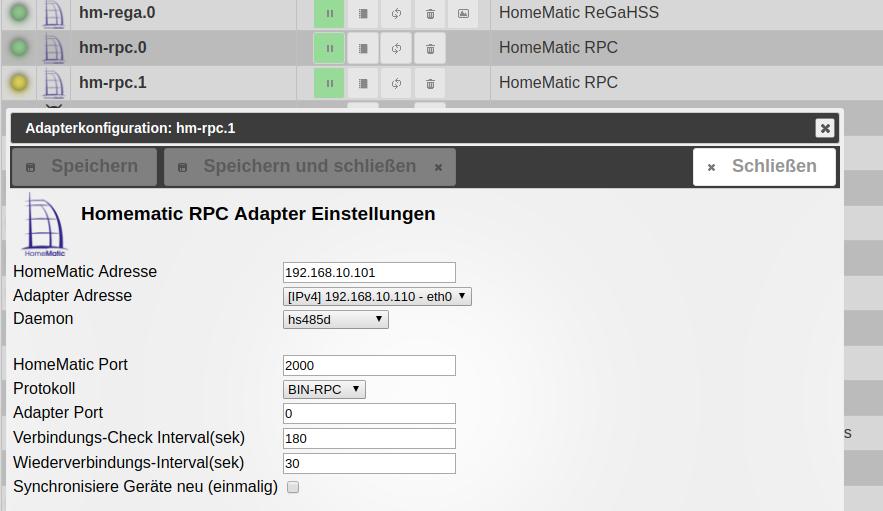

    ich habe eine Problem mit meiner rpc.1 Instanz.
    Der Status bleibt "gelb", in dem "tooltip" Fenster steht: Verbunden mit hm-rpc: falsch

    Die Instanz habe ich in meiner Verzweifelung auch schon gelöscht und neu erzeugt.
    Auch andere Versionen, die neuste 1.4.2 (vorher 1.4.1, Schreenshots) und auch mal eine alte 1.2.0.

      der rpc-Adapter läuft wieder.. :)
      Ich habe die CCU nochmals neu gestartet nachdem mir das Verhalten der CCU im HomeMatic WebUI an manchen Stellen komisch vorkam (Fehlermeldungen).
      Nach dem Neustart der CCU, musste ich die rpc.1 Instanz noch einmal neu starten und alles funktionierte wieder.
      (das Heizungsscript läuft nun auch)
