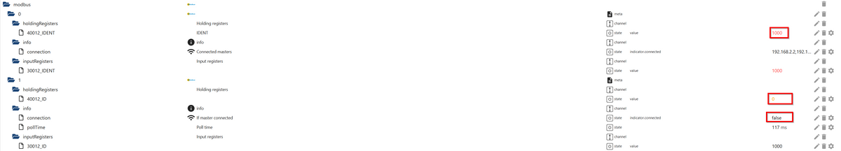

    hier mein Problem zum Nachstellen:
    2 Instanzen installiert: Adapter Modbus Version 3.4.14

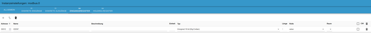

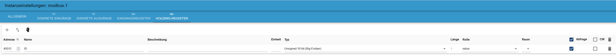

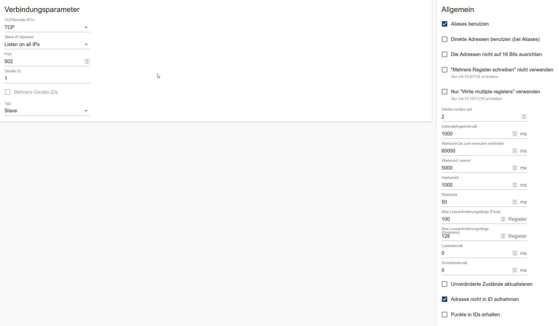

    Instanz 0 als Slave (Server) mit folgenden Einstellungen:
    Inputregister:

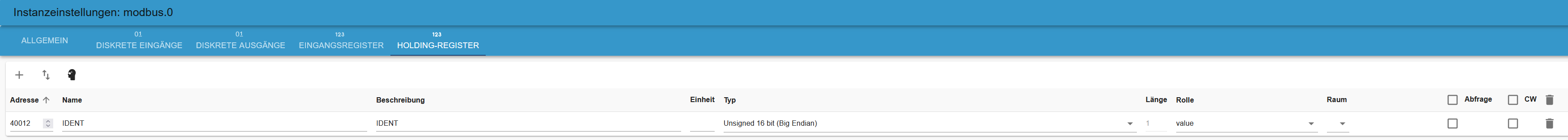

    Holdingregister:
    Adapter gestartet und Werte wie folgt gesetzt:

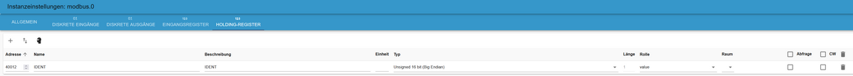

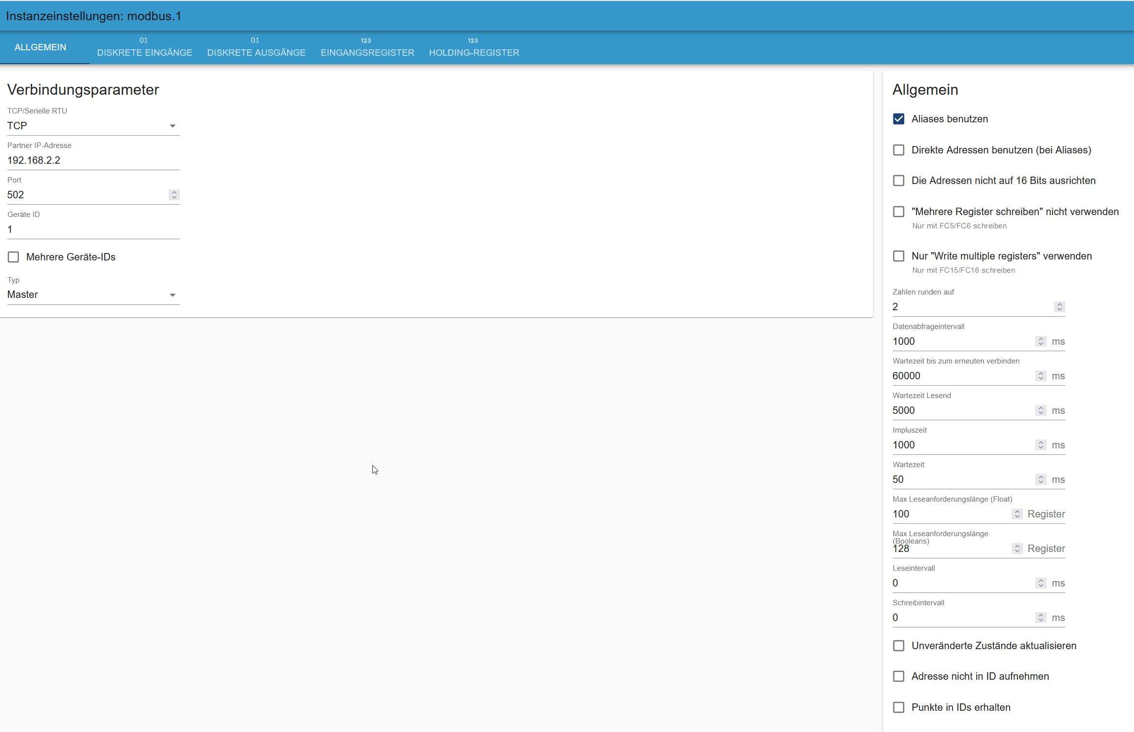

    Instanz 1 als Master (Client) mit folgenden Einstellungen:

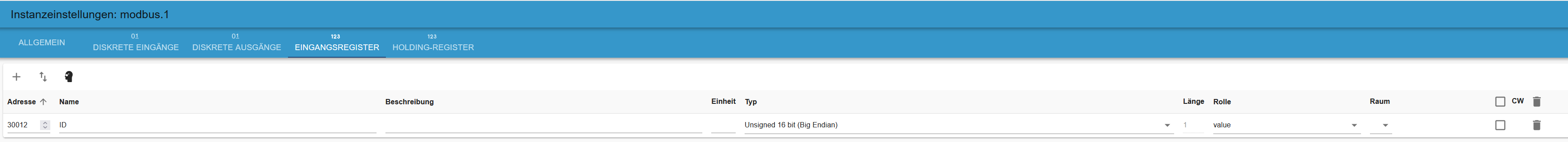

    Inputregister:

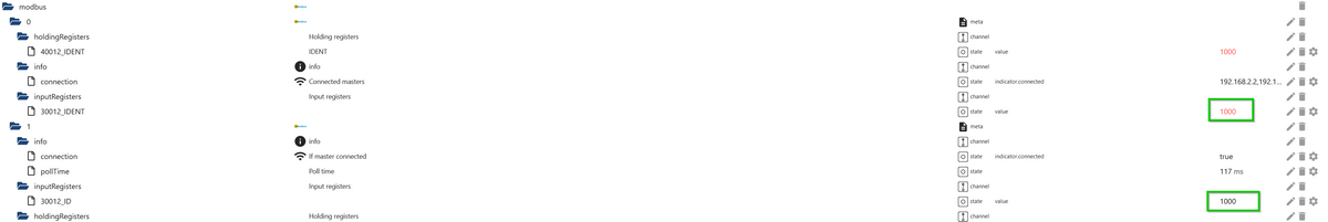

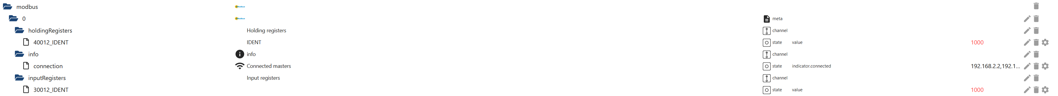

    Dann sieht es in den Objekten wie folgt aus:
    Erwartetes Verhalten:
    Ändere ich den Wert in der Instanz 0 (Slave/Server) im Inputregister wird auch direkt in der Instanz 1 (Master/Client) der Wert im Inputregister neu gepollt und aktualisiert.
    Das erwarte ich eigentlich auch für das Holdingregister.
    Beobachtetes Verhalten:

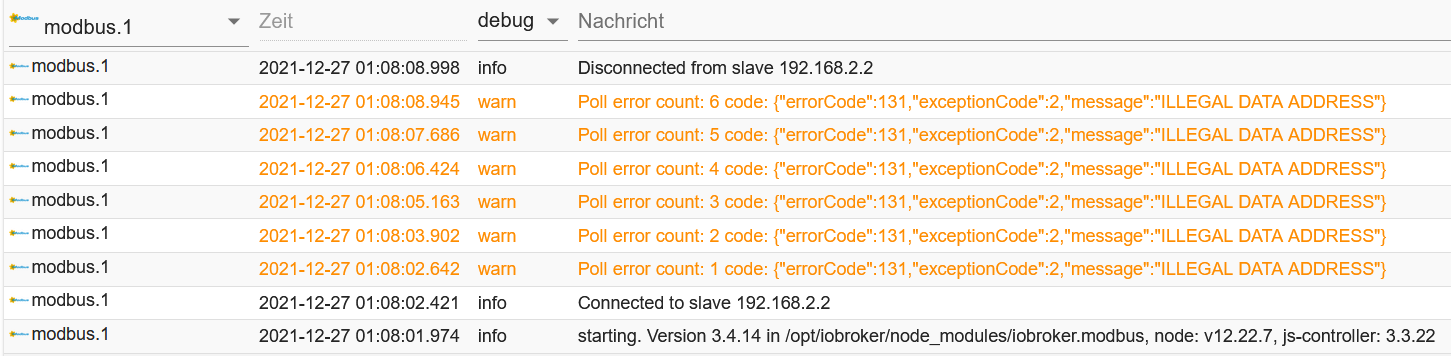

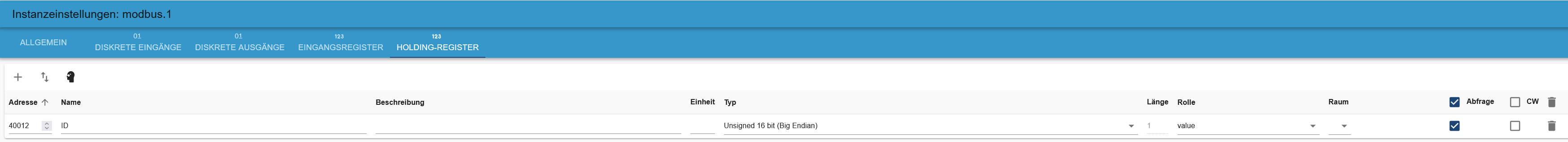

    Füge ich in der Instanz 1 nun noch zusätzlich zum Inputregister das Holdingregister zum Pollen hinzu oder frage einzeln das Holdingregister ab, bekomme ich folgenden Fehler:
    Der Adapter/Instanz 1 Master (Client) bleibt dann nach ein paar Retries auch rot und der Wert aus dem Holdingregister wird nicht abgefragt:
    Frage:
    Liegt das Problem bei mir, mache ich einen Fehler oder ist hier der Slave Mode (Server) in Bezug auf die Holdingregister verbuggt?

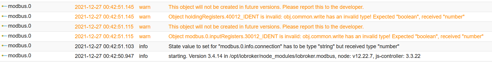

      Bei der Instanz 0 (Slave/Server) gibt es noch folgende Fehler in der LOG, das Abfragen des InputRegisters funktioniert aber einwandfrei:
