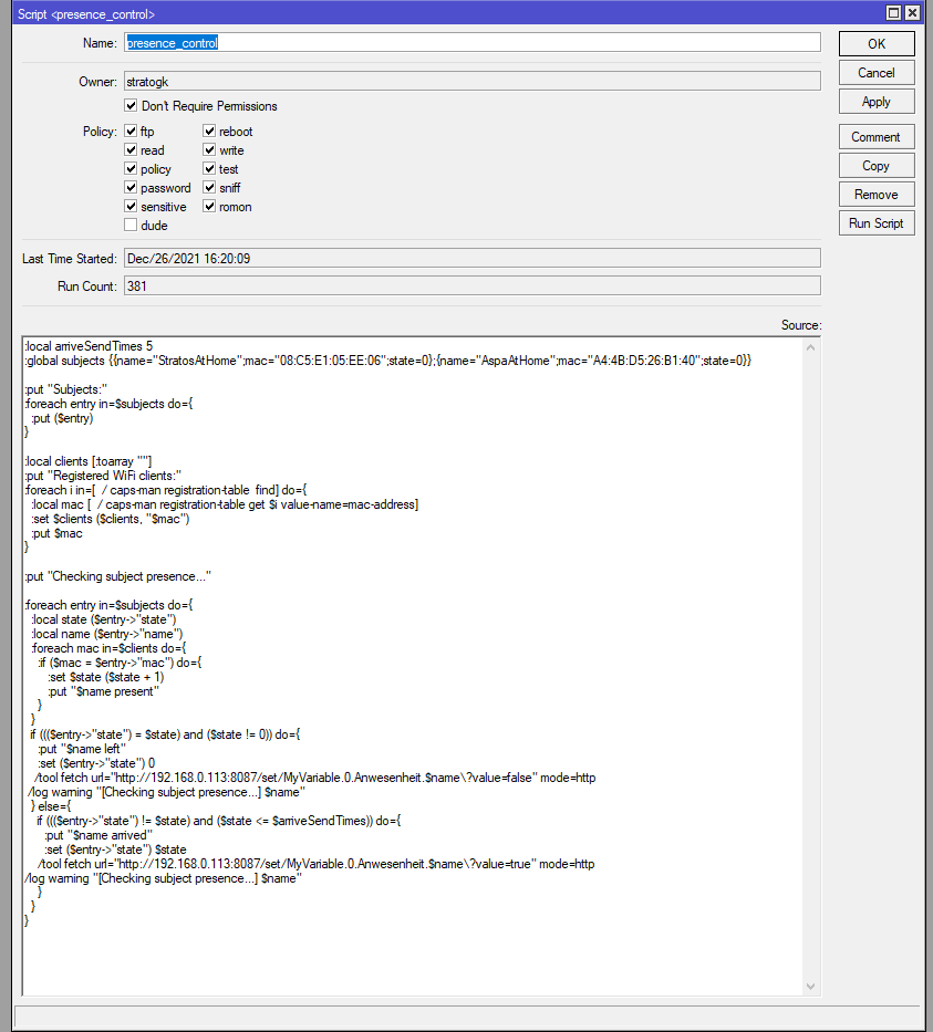

    1. Neues Skript erstellen System -> Skripte -> Registerkarte Skripte -> Neu hinzufügen
    2. Setzen Sie den Namen auf Presence_control
    3. Fügen Sie den Inhalt von script in Source . ein
    4. Innerhalb des Skripts: Geräte-Array ändern und Werte der URL anpassen
    5. Lassen Sie andere Optionen unverändert
    6. Klicken Sie auf Übernehmen

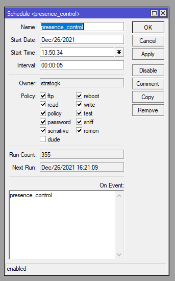

    7. Neuen schedule erstellen System -> Schedulers -> Neu hinzufügen
    8. Aktivieren Sie das Häkchen
    9. Setzen Sie den Namen auf Presence_control
    10. Intervall eingestellt auf 00:00:05
    11. Bei Ereignis "Presence_control" einfügen
    12. Klicken Sie auf Übernehmen
    Mikrotik Script
    :local arriveSendTimes 5
    :global subjects {{name="StratosAtHome";mac="08:C5:E1:05:EE:06";state=0};{name="AspaAtHome";mac="A4:4B:D5:26:B1:40";state=0}}
    :put "Subjects:"
    :foreach entry in=$subjects do={
      :put ($entry)
    :local clients [:toarray ""]
    :put "Registered WiFi clients:"
    :foreach i in=[  / caps-man registration-table  find] do={
      :local mac [  / caps-man registration-table get $i value-name=mac-address]
      :set $clients ($clients, "$mac")
      :put $mac
    :put "Checking subject presence..."
      :local state ($entry->"state")
      :local name ($entry->"name")
      :foreach mac in=$clients do={
        :if ($mac = $entry->"mac") do={
           :set $state ($state + 1)
           :put "$name present"
      if ((($entry->"state") = $state) and ($state != 0)) do={
        :put "$name left"
        :set ($entry->"state") 0
       /tool fetch url="http://192.168.0.113:8087/set/MyVariable.0.Anwesenheit.$name\?value=false" mode=http
     /log warning "[Checking subject presence...] $name"
      } else={
        if ((($entry->"state") != $state) and ($state <= $arriveSendTimes)) do={
          :put "$name arrived"
          :set ($entry->"state") $state
        /tool fetch url="http://192.168.0.113:8087/set/MyVariable.0.Anwesenheit.$name\?value=true" mode=http
