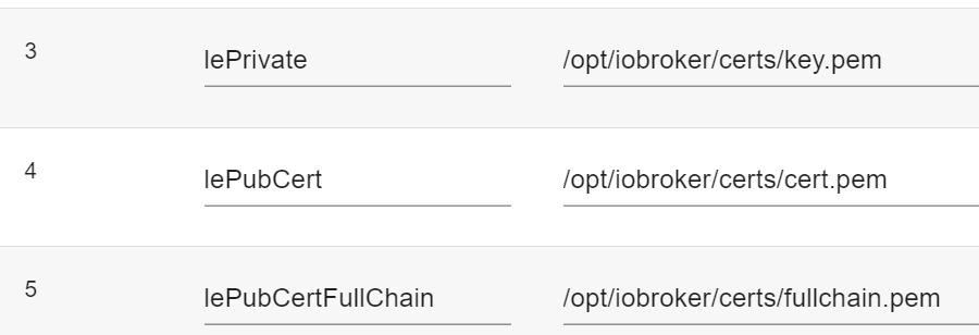

    ich habe ein merkwürdiges Problem. Ich habe mir für meine ioBroker-Instanz ein eigenes Zertifikat bei LetsEncrypt ausgestellt, allerdings nicht mit den in ioBroker enthaltenen Mitteln. Die Zertifikate liegen lokal im Ordner /opt/iobroker/certs, Berechtigungen passen und sind in der Systemsteuerung mit Pfad erfasst:
    Im Web-Adapter habe ich die Zertifikate auswählen und erfolgreich einbinden können.
    Das Problem habe ich nun im Admin-Adapter, dort kann ich die Zertifikate nicht auswählen bis auf den privaten Schlüssel (Name: lePrivate). Das sieht dann im GUI so aus:
    Vielleicht noch zur Info, ich nutze das beta-Repository, Admin v5.2.3, Host v3.3.22, Node-js v14.18.1.

      Nachdem ich noch mal eine frisch installierte iobroker Instanz ausprobiert habe, welche das gleiche Verhalten hat, habe ich mal auf github nachgeschaut. Es gibt schon einen issue für admin: https://github.com/ioBroker/ioBroker.admin/issues/1214
