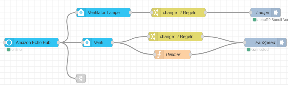

              Jan1
              schrieb am zuletzt editiert von Jan1
              @gluecksmann sagte in Szene mit Alexa schalten..was fehlt denn?:
              Hmmm..in der Beschreibung steht das es ähnlich Blokly ist
              Wenn dem so wäre, dann wäre es wesentlich einfacher LOL
              Blockly basiert auf Logik, Node-Red ist ein Flussdiagramm und bedarf viel Script Gefummel zwischen drin.
              Aaaaber, für die Anbindung an Alexa ist es sehr einfach und somit fast leichter als über der Cloud Adapter ;)
              kleines Beispiel wie das dann aussieht:
              Die Amazon Node musst über die Palette nachinstallieren und die change Node wandelt lediglich das on/off in true/false.
              Das ist die Steuerung für mein Venti mit integrierter Lampe und 3 Stufen der Geschwindigkeit, also recht übersichtlich und einfach.
