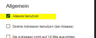

      und ein Screenshot von Allgemein Einstellung

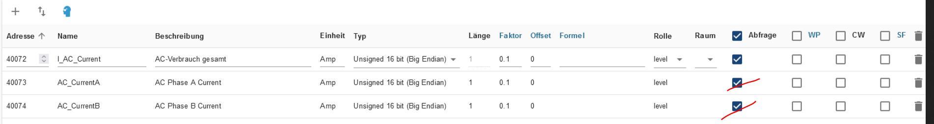

        Und hier noch die Einstellungen:

              Nimm mal mein Register und lege dazu eine neue Instanz an , die andere ausschalten
              _address	name	description	unit	type	len	factor	offset	formula	role	room	poll	wp	cw	isScale

                  Von ioBroker aus , prüfe mal mit :
                  nc -zv 192.168.1.46 502
                  ( NC ist vom Linux Programm NETCAT , wenn es nicht geht dann nachinstallieren)
                  L 1 Antwort Letzte Antwort
                  • GlasfaserG Glasfaser
                    @luzzi

                      Du kannst auch in deiner alten Instanz Pool ausschalten außer der ersten , damit nur eine gepoolt wird .
                        @luzzi

                        @glasfaser
                        Ohne, dass ich irgendetwas weiter angepasst habe, läuft die Abfrage Heute wieder.
                        Bei den Einstellungen ist mir aufgefallen, dass neu die Wartezeit mit 999 eingestellt ist.
                        Ich bin mir ziemlich sicher, dass ich dort 1000 hatte.
                        Ev. hat es aber auch mit dem Verhalten der SolarEdge zu tun. Die geht in einen Sleep-Modus, wenn kein Storm produziert wird. Ev. hat er die Verbindung auch blockiert, da ich längere Zeit nicht mehr abgefragt habe.
                        Alias habe ich übrigens jetzt wieder aktiviert. Da ansonsten die Objekte nicht mehr gleich heissen.
                        Danke dir auf jeden Fall für deine Tipps ;-)
