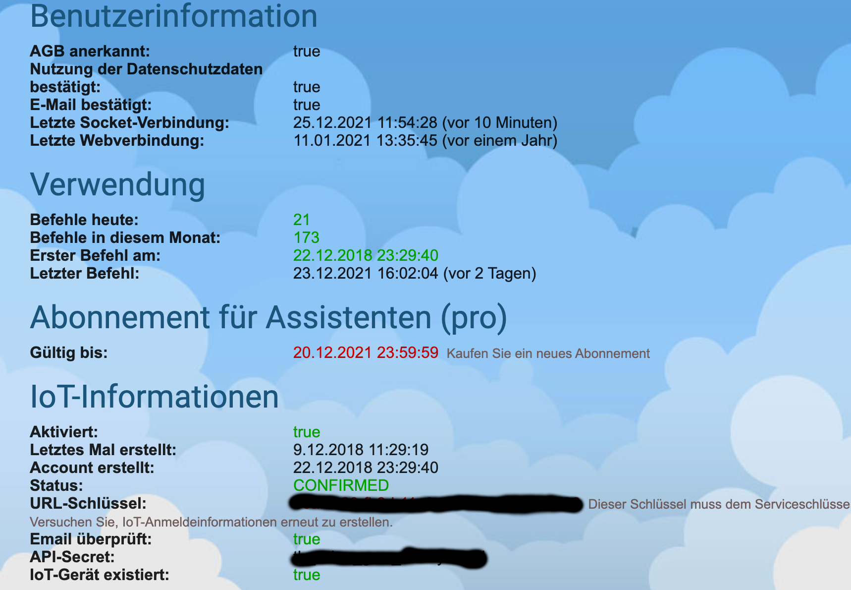

      Hier noch die Screenshots. Irgendwie denkt mein Profil das das Abo abgelaufen ist. Was ja auch stimmt aber es gibt ja ein anderes gültiges Abo. Oder muss ich noch etwas im iot-Adapter oder cloud-Adapter ändern?

        @cash sagte in Pro Cloud Fehler:
        das ist das reine Assistenten- Abo gewesen
        jetzt hast du remote, das auch den Assistenten beinhaltet.
        Ich weiß es nicht, aber musst du da ggf.den neuen Schlüssel irgendwo eintragen und ggf. auch den Erst-Befehl vorher durchführen?

          @homoran ich hatte noch nie ein reinen Assistenten-Abo sondern schon immer Remote. Ich kann mich auch nicht erinnern, bei dem Ablauf vom Abo davor irgendwo etwas ändern zu müssen. Ich wüßte auch leider nicht wo. Wo müsste welcher Schlüssel stehen?
