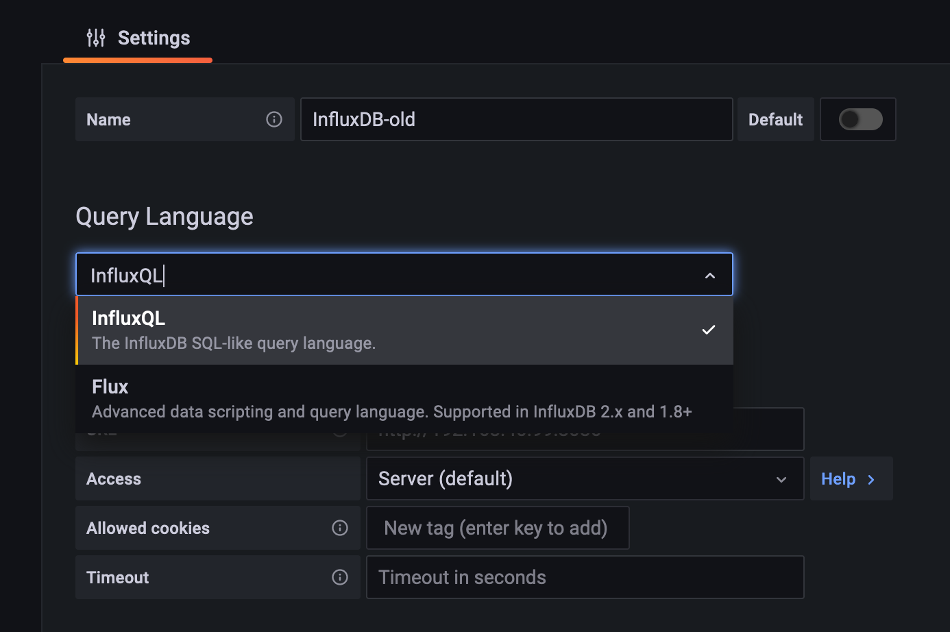

    wie schon im Discord geschrieben, habe ich auf Influx2 umgestellt. Das hat auch super geklappt inkl der 2.x Version von Influx für iobroker.
    Nun kommt das grosse ABER:
    Leider ist die Struktur bei Influx2 komplett anders, so dass man zur Visualisierung der Plots mittels Grafana sich nicht mehr wie bisher per InfluxQL verbinden kann sondern man muss die neue connection via FLUX machen !
    Leider ist das Ergebnis dass ALLE Plots leer sind. Ist ja auch klar weil die Verbindung und Struktur in Influx2 total anders ist.
    Zum einen wollte ich jeden warnen, der umsteigen möchte :-) zum anderen habe ich aber noch nciht aufgegeben, irgendwie eine connection zur Influx2 per QL hinzukriegen anstatt mit FLUX. Es soll angeblich gehen - gibt auch eine paar ("wirre") Threads im Grafana Forum, aber habs noch nciht hinbekommen :-( Die Doku ist da der Supergau dazu - die schweigt dazu obwohl ich es auswählen kann.
    Falls jemand Ideen hat immer her damit !

      @segway Ich stehe vor der gleichen Herausforderung :-) und habe eine Lösung gefunden, sprich Influxdb2 abwärtskompatibel machen.
      Hier ist die Lösung beschrieben.
      https://www.laub-home.de/wiki/Grafana_Verbindung_zu_InfluxDB_v2_mit_InfluxQL
