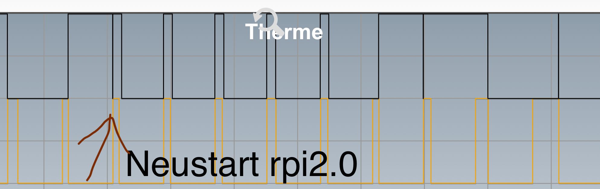

              Anbei noch eine Statistik.
              Aufbau: Relais mit zwei Schließer, Schließer A auf GPIO 15 mit PullUp, Schließer B auf ESP8266 verbunden über MQTT.
              Schwarze Linie ist der GPIO 15, gelbe Linie ESP8266.
              Gelbe Linie wäre dann auch der Ist-Wert
              Hier der Verlauf nach Neustart
