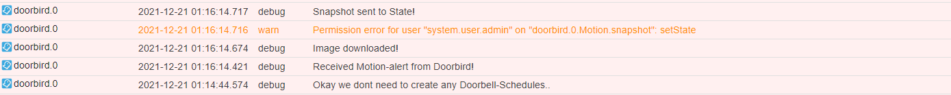

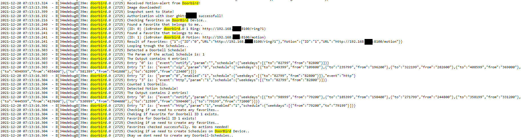

    Wollte seit langen einmal den Doorbird-Adapter ans laufen bringen. Soweit läuft er auch, aber mir werden die State´s der Bilder nicht angezeigt. Hab nun einiges im Forum gelesen und ausprobiert, aber der Adapter scheint Probleme zu haben.
    Anbei mal ein paar Screenshots des Fehlers und wie die States aussehen. Denn es wird keine Bild-URL angezeigt. Somit kann ich das nicht weiter verarbeiten.
    Eventuell kann jemand helfen?
    Da der Adapter Entwickler schon länger nichts mehr macht, wäre vielleicht eine Möglichkeit da, diesen gemeinsam zu bearbeiten?

      @quorle gab es hierzu schon eine Rückmeldung? Ich habe den gleichen Fehler, finde aber keine Lösung.

        Hab dazu ein Issu bei Github geschrieben. Es soll wohl mit dem neuen js-controller 4.x gefixt eventuell werden.
