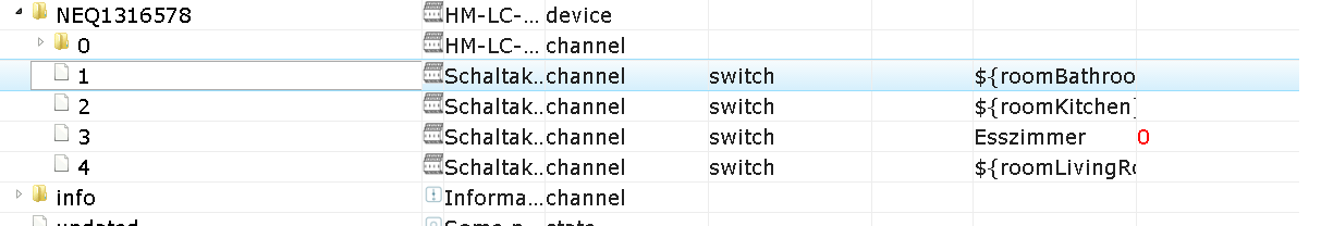

        Ich habe da irgendwie keinen State Datenpunkt:

          Wenn ich mir alle Datenpunkte meiner CCU2 anzeigen lasse sehe ich allerdings folgendes:
          Ich verstehe nicht warum ich den State Datenpunkt nicht im iobroker sehe, habe ich etwas vergessen?

            @jawr:
            Ich habe da irgendwie keinen State Datenpunkt: `
            Richtig, das ist der Grund.
            @jawr:
            habe ich etwas vergessen? `
            nicht unbedingt.
            Gehe mal in die Konfig des HM-rpc, hake dort unten die Checkbox bei "…neu einlesen (einmalig)" an,
            Speichern und warten
            Vielleicht ist er dann da.
            ODER:
            ist der Screenshot aus dem ID-Selector oder aus dem Reiter Objekte?
            Rainer

              Dann sag ich mal vielen Dank. Neu einlesen hat geholfen, da muss man erstmal drauf kommen :D . Der Screenshot war übrigens aus dem ID Selektor. Die Schaltung der Lampe funktioniert nun auch. Den Wert für min und max habe ich leer gelassen, scheint nicht benötigt zu werden. Oder sollte man diesen auch noch setzen auf true/false?

                Der Screenshot war übrigens aus dem ID Selektor. `
                Dann hätte es auch sein können, dass die States unter Objekte bereits da waren und nur im ID-Selector ein refresh nötig war.
