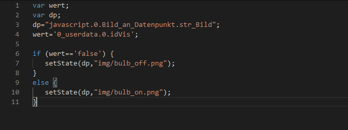

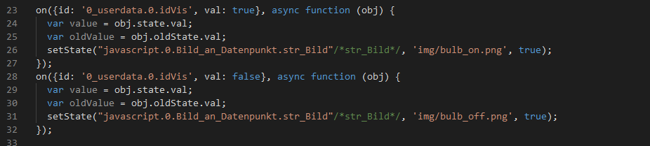

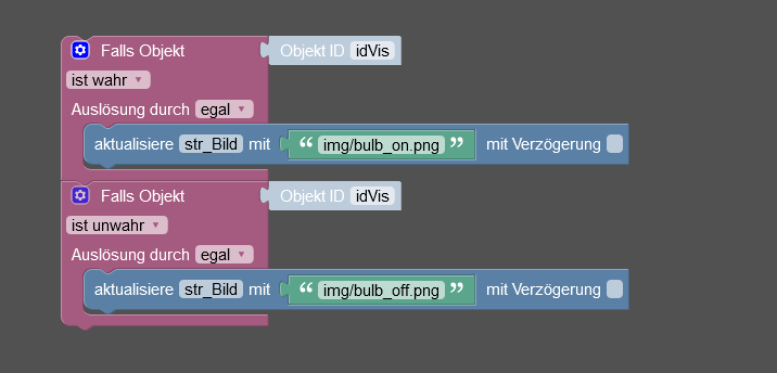

    • OliverIOO OliverIO
      @t-spooner sagte in Funktionen in Widgets ansprechen:
      @oliverio
      Hi, so habe jetzt mal etwas rum probiert.
      Leider funktioniert es nicht, ich kann den Datenpunkt manuell umschreiben, dann funktioniert es.
      ich verstehe ist nicht hier das angeänderte Script:
      Der Datenpunkt '0_userdata.0.idVis' springt zwischen 'true' und 'false'
      ich bin dann jetzt hingegangen und habe es in Blockly gemacht und zwar so:
      das sieht in Javascript so aus:
      Dann funktioniert es!
      Jetzt kommt aber das "aber"
      Der Wert das Datenpunktes '0_userdata.0.idVis' wird aus einem word extrahiert (das zweite Bit).
      Das erste Bit in diesem word ist der Schalter der das licht an und aus schaltet, sobald ist jetzt die Zeilen zur Bildumschaltung ins Script setze wird das erste Bit in diesem word aus beschrieben, d.h. das Licht wird nochmals geschaltet
      bei meinem obigen beispiel hat das on gefehlt, ich dachte du kannst die logik dann adaptieren.

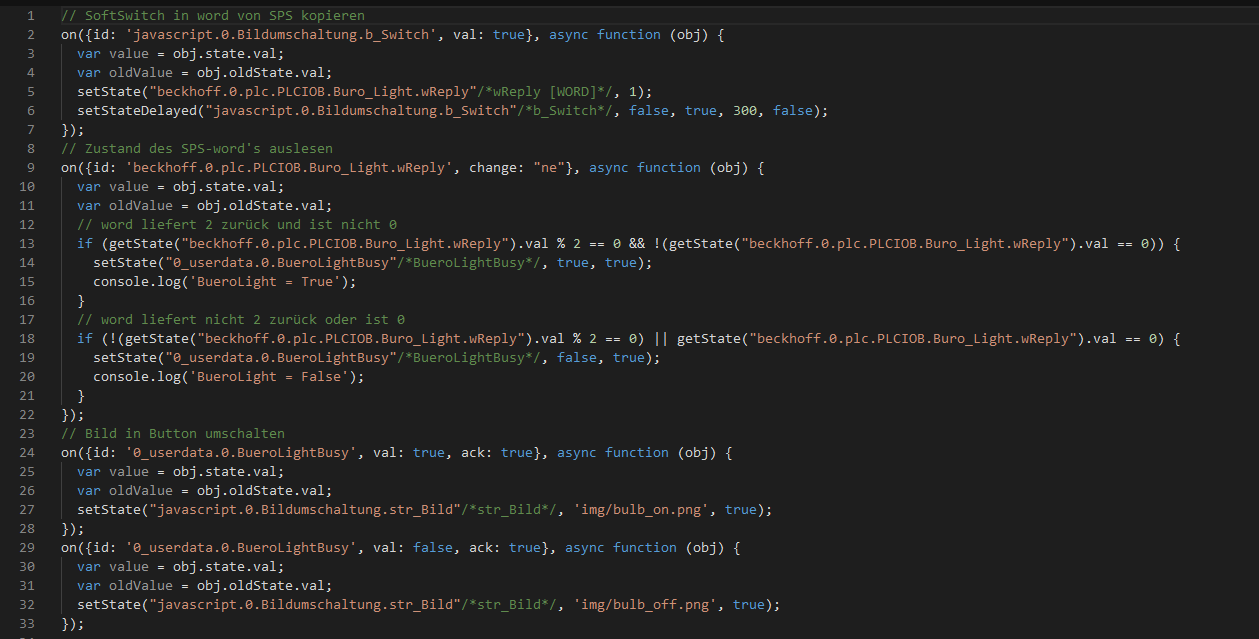

      @oliverio & @Glasfaser
      mein Problem ist leider nicht gelöst, das hängt wahrscheinlich von meiner schlechten Beschreibung ab.
      Ich versuche es deshalb nochmals:
      Ich steuere unser Haus über eine Industrie-SPS (bin von Haus aus SPS-Programmierer mit wenig IT-Hintergrund).
      Die SPS handelt Variablen zum IO-Broker (ADS-Beckhoff-Adapter), dieser Adapter kann aber nur 255 Variablen handeln.
      Da ich aber mehr Variablen brauche, habe ich die Boolschen-Variabelen in der SPS zu einen Word zusammengefasst.
      Bei Lichtansteuerungen ist es so aufgeschlüsselt:
      1. bit -> Licht ist busy
      2. bit -> Licht von IO-Broker aus ausschalten
        bei Ansteuerung von Rolladen und Heizung sind noch mehr bit's genutzt
        Mit der Aufschlüsselung dieses Word's in Javascript hat mit @Glasfaser schon sehr geholfen (vielen Dank!!!).
        Jetzt brauchte ich natürlich noch die Bildumschaltung (es soll ja hübsch sein).
        Deswegen die Eröffnung dieses Beitrages.
        @OliverIO hat mir da auch sehr geholfen, auch hier vielen Dank!
      Ich versuche natürlich der Ursache auf den Grund zu gehen, dabei sind mir 2 Sachen aufgefallen:
      1. in Javascript scheint es keine Word-Variablen zu geben, sehe ich das richtig? Dadurch kann ich die Aufschlüsselung per Maske direkt aus der Variable wie @OliverIO das vorschlägt nicht machen.
      2. wenn ich die Bildumschaltung mache, wird das 2. Bit im Word wieder gesetzt, obwohl die Bildumschaltung über eine andere Variable gemacht wird (ich würde es gern als Video aufzeichnen). Das wirkt sich so aus, wenn ich Licht anschalte, wird das Bild gewechselt, aber nach ca 0,5 Sekunden geht das Licht wieder aus. Hängt das mit der Funktion zusammen? das ist aber nur, wenn ich die Bildumschaltung aktiviere! Ich vermute, dass die Anbindung der Object ID das Problem ist:
        5d42dfa4-8372-4d4e-b26b-bb2d3a9d40cd-grafik.png 6a4d7e53-c520-4cb9-9e7f-297f9d0ecc46-grafik.png
        Das immer auf die Änderung des Word's reagiert wird und da sich das erste Bit ändert..., aber warum funktioniert es, wenn die Bildumschaltung ausgeschaltet ist, das 'true' des 1. bit's kommt nämlich aus der SPS

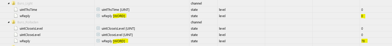

        Hallo, wie sehen denn Deine Datenpunkte aus, die aus der Beckhoff kommen?
        Per Word - ok. Wie sieht das in den Objekten aus ?
        Das mit der Maske von OliverIO müsste ja eigentlich klappen.

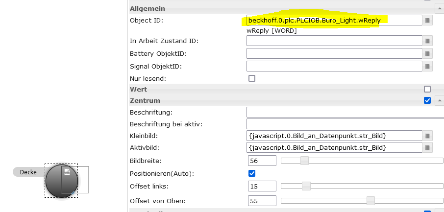

          @bulli-bultmann
          Hallo, in den Objekten wird es als word angezeigt, allerdings wird der Wert dezimal angezeigt:
          Wie gesagt es funktioniert, aber der IO-Broker schaltet selbstständig wieder das 2. bit
          oder (was ich wahrscheinlicher halte)
          die Object ID vom Schalter in der Vis reagiert auf alle Bit's, dann stellt sich mir aber die Frage warum sie nicht reagiert, wenn ich den normalen Schalter im Zimmer betätige, das erste Bit wird nämlich nur aus der SPS gesetzt

                Ok anhand des rolladenbeispiels
                Du legst 7 datenpunkte an
                In eine Skript reagierst du auf die Änderung des sps datenpunkt. (On)
                Mit der Check anweisung prüfst du der Reihe nach die Bits und setzt die entsprechenden datenpunkte
                Im Anschluss machst du für jeden der Bit datenpunkte die etwas schalten machste du ebenfalls eine on Anweisung um auf diese Änderung und setzt gemäß der Änderung deinen sps datenpunkt so dass die Geräte entsprechend geschaltet werden.
                Alle diese Anweisungen können innerhalb eines Skriptes enthalten sein.

                  @oliverio Hallo zusammen, ja so hatte ich mir das auch vorgestellt. Bei meinen Tests und Programmen habe ich damals in der SPS Bits entsprechend verschoben. Doch mit einem einfachen Word Vergleich ( was ja dem Mask entspricht ) sollte es doch auch gehen. Dan hätte man den Auwand für die Zerlegung der Bits nicht.
                  In der Doku zum Beckhoff - Adapter habe ich noch folgendes gefunden.
                  Datenaustausch
                      Sobald sich eine Variable in der Steuerung ändert wird dieser Wert selbstständig in den jeweiligen State im ioBroker übertragen.
                      Wird ein Wert im ioBroker geändert (Wichtig: ACK muss FALSE sein!!) wird dieser selbstständig an die Steuerung übertragen. Wird der Wert von der Steuerung übernommen wird ACK auf TRUE gesetz.
                  Kann das des "Pudels Kern" sein ?

                    Die object id von Widgets verweisen direkt auf Datenpunkte
                    Da lassen sich keine zusätzlichen Operationen dazwischenschalten
                    Bei den weiteren Attributen eines Widgets wie Bild oder Farbe kann man mit Bindung arbeiten da geht dann wieder eine Operation
                    Dh zumindest bei den steuernden Bits musst du auf separate datenpunkte aufteilen.

                      @oliverio
                      hallo,
                      ich habe es hinbekommen!!
                      Es gab dann auch noch das Problem mit der Bestätigung des von dem Taster angesprochenen Datenpunktes. Hier meine Lösung dazu:
                      Danke an alle Beteiligten, habe einiges dabei gelernt.
