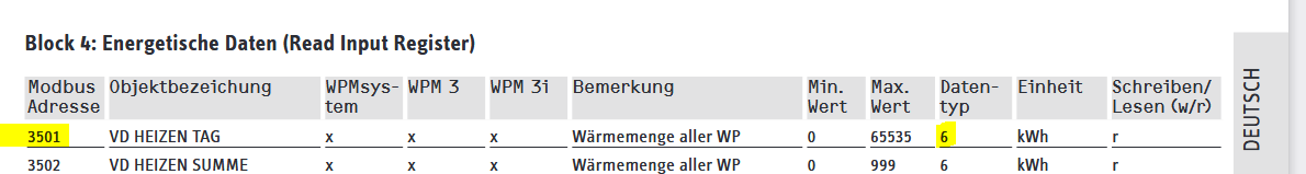

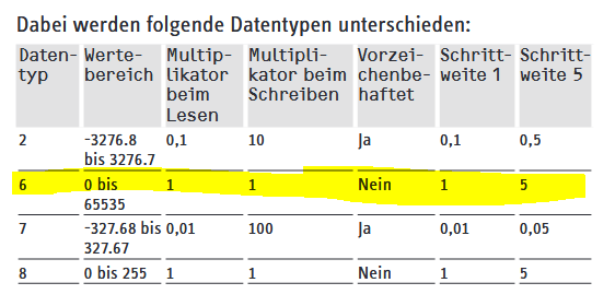

          Nein, denn mit Modbus kenne ich mich nicht aus. Für einen Energiewert sind 16 Bit unsigned auf jeden Fall nicht ausreichend, wenn der Ursprung Wh ist, denn bei ca. 65,5 kWh ist Schluss.

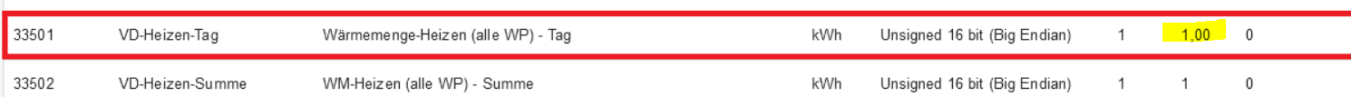

            Laut Google , keine Ahnung ob es das ist ....
            und warum hast du dort 1,0 eingetragen

              Der Wert steht für den Faktor. 1 steht normalerweise drin. Das habe ich einfach mal auf 1,00 (,00 für 2 Nachkommastellen) geändert was aber nichts brachte. Stelle ich dort 6 ein, dann wird der Wert mit 6 mltipliziert.
