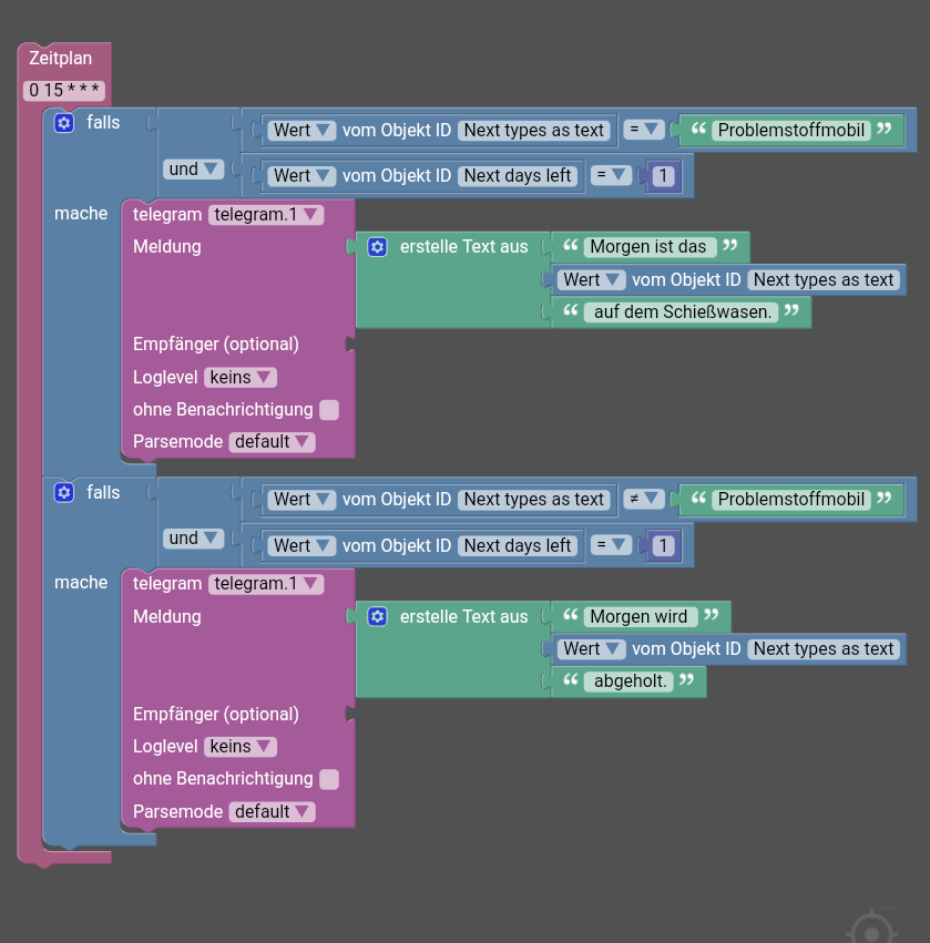

        @surfer09 auch wenn bereits erledigt, hier meine Lösung:
        Dabei prüfe ich in das Problemstoffmobil bei uns zur Abgabe von Farben o. Ä. Stoffen kommt und in ein andere regelmäßige Abholung stattfindet. Bsp. Blaue Tonne, Hausmüll, Bio...

          surfer09
          @christian-wöhrle Hallo Christian! Danke für dein Beispiel! Sag mal, woher bekommst du den Datenpunkt "Next Types as text"? Ist das ein Punkt aus dem ICAL Adapter? Ich kann den bei mir nämlich nicht finden...

            Christian Wöhrle
            @surfer09 Der Datenpunkt "Next "Types as text" ist im Adapter TrashSchedule zu finden.
            Der Adapter parst aus einer ical-Datei die Abfuhrarten und Termine. Funktioniert super.
            https://github.com/klein0r/ioBroker.trashschedule
