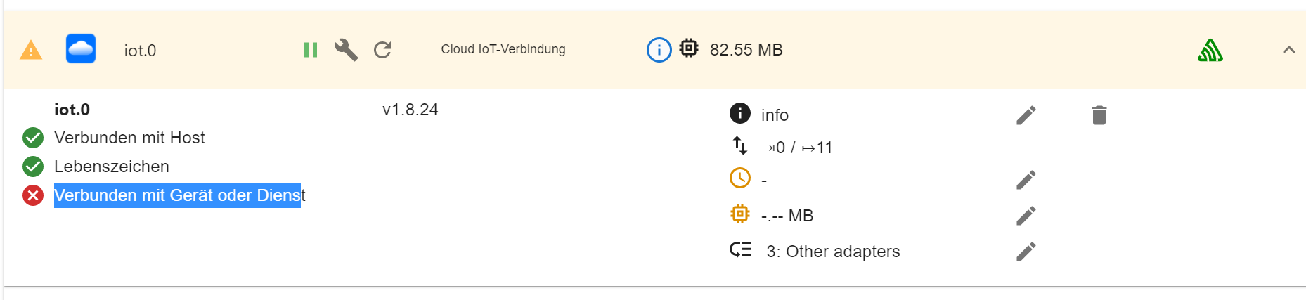

    Ich habe mit dem IOT Adapter ein Problem. Der Adapter startet nicht vollständig.
    Ein Konto IoBroker Pro habe ich angelegt.
    Bei Alexa hab ich den Skill IOT installiert und es kam die Meldung das die Konten bzw. Adapter verknüpft sind.
    Den IoT Adapter habe in IoBroker habe ich mehrfach ohne Erfolg installiert
    Die Meldung im Adapter
    "grün" mit Horst verbunden
    "grün" Lebenszeichen
    "Screenshot 2021-12-17 201137.png rot" Verbunden mit Gerät oder Dienst 😧
    Kann mir jemand helfen und mir sagen, was ich falsch mache?

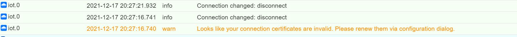

      @dirk-2
      Starte den Adapter mal neu und schau dir das LogFile dazu an.

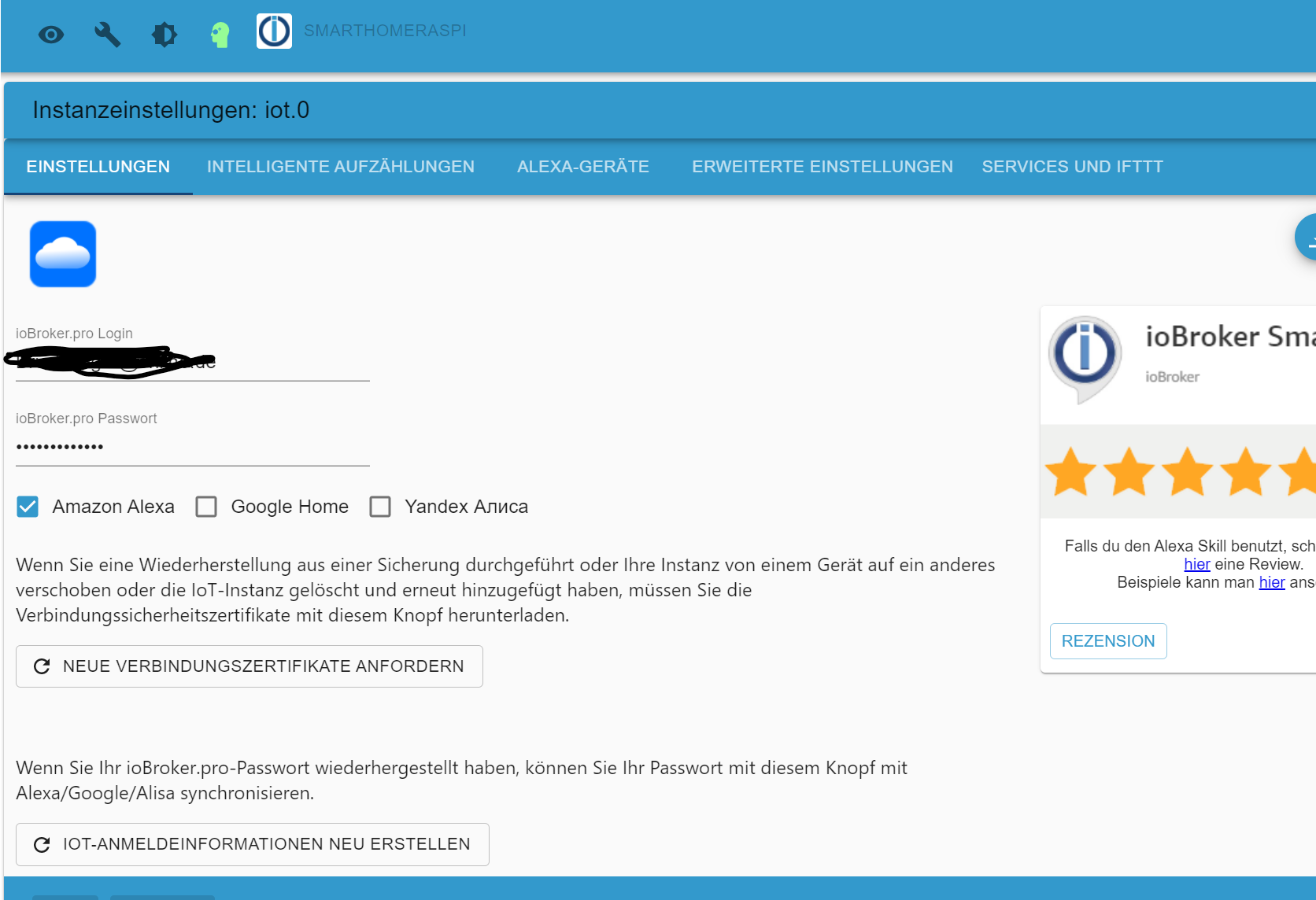

        @dirk-2
        Einstellungen vom IOT Adapter?

          Dirk 2
          @dirk-2
          Das kommt nach dem Neustart

            @haselchen
            Wo wie was kann ich evtl. da einstellen?

              @dirk-2
              Die Lösung steht im Log.
              Verbindungszertifikat anfordern.
              Button in deinem 2 . Screenshot

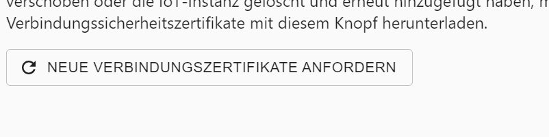

                Dirk 2
                Wenn ich den Button drücke, kommt die Meldung
                Zertifikate werden nach dem Neustart aktualisiert.
                Weder nach dem Neustart der Instanz noch nach dem Neustart des IoBroker ändert sich was.

                  @dirk-2
                  Bitte mehr aus dem Log posten. Am besten in einem Terminal per
                  iobroker logs --watch
                  reinschauen.
