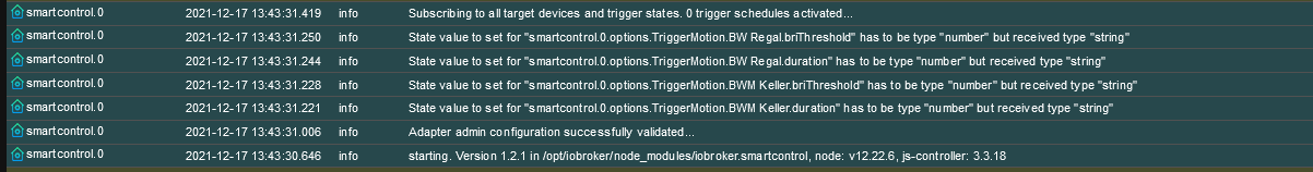

    Hallo, ich habbe über SmartControl realisiert das Licht eingeschaltet wird, wenn Bewegung erkannt wird vom Bewegungsmelder. Nach 60Sek sollte es wieder ausgehen. Hat auch alles funktioniert. Nun hat der Bewegungsmelder leider nach Bodenkontakt das zeitliche gesegnet. Aber gab ja vor kurzem Bewegungsmelder bei Lidl. Also den einfach eingetragen...dann kommt aber die Fehlermeldung
    Wieso eine Zahl? es kommt doch nur true oder false zurück?!
    Wie gesagt, mit dem anderen BW ging es ...
