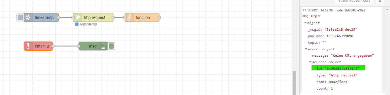

            @schmetterfliege Nun erst mal ist das sogar besser das nicht global zu machen, sondern per Flow. Geht auch meines Erachtens nicht. Ausserdem willst Du ja rausfinden welche Nodes es sind. Du kannst in jeder Catch Node auch noch wählen welche Nodes überwacht werden.
            Über das error-object kannst Du dann herausbekommen, welche Node oder ID den Fehler geschmissen hat und ggf. diese mal deaktivieren oder überwachen, was da rein- oder rauskommt.
            Die ID kannst Du dann ja über die Info Registerkarte suchen und damit identifizieren, welche Node es ggf. im Flow war. Die Debug Node hinter der Catch Node würde ich halt so benennen, dass man diese ggf. identifizieren kann. Falls der Fehler nicht so häufig auftritt, dann hängst Du eine function Node an und gibst eine Node-Error oder Node-Warn message mit näheren Angaben mit, diese werden dann in das iobroker log geschrieben.
            Schließlich soll das ja kein Dauerzustand sein. Es ist halt irgendwas mit dem irgendeine HUE Node nicht zurecht kommt und das gilt es halt ggf. zu vermeiden.

                Also, das mit der Function Node die dann im iobroker loggen soll habe ich bisher noch nicht umgesetzt.
                Die Catch Node habe ich allerdings in allen 17 Flows.
                Dennoch ist mir NR wegen dem Fehler 3 mal innerhalb von 10 Minuten gecrasht. Zu der Zeit war keiner Zuhause, nichts wurde geschaltet und mein Rechner war aus - den Output der Debug Node sehe ich also auch nicht.
                  Was ich allerdings im iobroker Log sehe, ist dass NR trotz Catch Nodes gecrasht und neu gestartet ist.

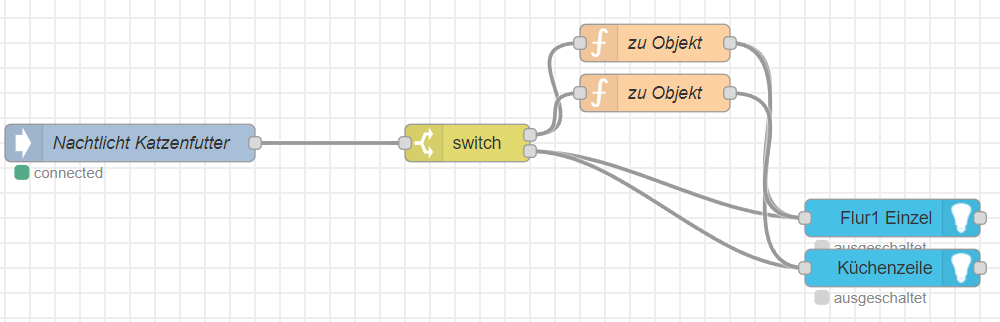

                    Ich befürchte fast dass es darauf hinauslaufen wird dass ich was die Lichtsteuerung angeht wieder zum IoBroker zurück muss :(
                    Bezüglich ins iobroker Log schreiben: Hab vorhin mal versucht mir zu überlegen wie ich das am besten anstelle, aber.. wo anfangen?
                    NR crasht ja zu einem Zeitpunkt, zu dem nichts gesteuert wird. Also wüsste ich nicht was ich mir ins Log schreiben soll, bzw von welcher Node aus und welche Information. Die Meldungen die im Log stehen wenn NR crasht geben ja leider keinerlei Aufschluss darüber, in welchem Flow das überhaupt passiert.
                    Wie eingangs erwähnt konnte ich genau den Fehler easy reproduzieren indem ich massenhaft Loops erstellt und damit huejay vollgeballert habe (unabsichtlich^^).
                    Aber ich würde mal behaupten dass es keine Loops mehr gibt, und dass dieser Flow:
                    nicht random dafür sorgt dass Huejay abstürzt ohne dass der Button (Nachtlicht Katzenfutter) überhaupt betätigt wird.
                    Andererseits ist das der einzige Tradfri Button den ich bisher in NR benutze. Wäre ja vielleicht möglich dass der ab und zu ausrastet und seinen Status hundert Mal aktualisiert - was ja dann auch Huejay zerschießen würde weil die beiden Lampen dann hundert Mal ausgeschalten werden. Da kann ich ja einfach mal den Status den NR vom Button bekommt ins iobroker log schreiben. Dann sehe ich ja ob der das macht oder nicht.
                    Falls ja, baue ich einfach mal eine Switch Node ein die prüft ob die Lampen an sind bevor er sie ausschaltet (oooooder: über eine Trigger Node die das Kanonenfeuer abfängt! :) ).
                    Und wenn das nix bringt... back to iobroker :/

                      @schmetterfliege Nun back zu iobroker - heißt ja nicht, dass nicht komplett, sondern man kann die Logik ja trotzdem weiter in NR implementieren. Das ist ja das schöne - man schreibt halt statt in die Node - dann eben in den Datenpunkt des Adapters.
                      nun mal paar grundsätzliche Überlegenung zu dem Flow:
                      1. Nun ich weiß nicht, wie Deine iobroker In Node ausschaut und durch was der Datenpunkt getriggert wird. Ist da ein Filter drin, dass nur geänderte Werte triggern.
                      2. Was macht der switch - was machen die blöden function Nodes - entält der 20 Flows in Codezeilen programmiert?
                      3. Ist Dir schon mal der Gedanke gekommen, dass mehrfach getriggert wird ?
                      4. Ist Dir schon mal der Gedanke gekommen, dass Deine HUE Bridge überfordert ist, wenn Du mehr oder weniger 2 Lampen gleichzeitig steuerst. Ggf. macht es Sinn die Nachrichtenrate zu begrenzen, um der HUE Bridge die Möglichkeit zu geben die Nachricht zu verarbeiten. Auch ein Konfigurationsnode , die allen HUE Nodes zugrunde liegt braucht ggf. trotz Asynchronität eine gewisse Verarbeitungszeit?
                      5. Vielleicht macht es auch mehr Sinn solche Dinge über eine HUE Gruppe zu steuern. - Die Einzelsteuerung dürfte ja immer noch gehen.
                      S 1 Antwort Letzte Antwort

                        Das stimmt. Huemagic hat aber so schön farbige Nodes hahaha
                        Aber ja, mit "Back to Iobroker" meinte ich nicht dass ich die Steuerung selbst dann über Iobroker mache. Dann müsste ich ja auch wieder zu VIS wechseln, was definitiv nicht mein Plan ist^^
                        Guter Hinweis! Hatte ich vergessen und sofort umgesetzt :)
                        1. Was macht der switch - was machen die blöden function Nodes - entält der 20 Flows in Codezeilen programmiert?
                        Der guckt ob der Button True oder False wiedergibt. Wenn True -> in die Function Nodes. Wenn False -> wird false an die Hue Nodes geschickt um die Lampen auszuschalten.
                        Die Function Nodes enthalten das hier:
                        return {payload: {brightness: 20 } };
                        return {payload: {colorTemp: 400 } };
                        Und ja, das könnte man auch mit einer Function oder einer Change Node lösen :D.
                        1. Ist Dir schon mal der Gedanke gekommen, dass mehrfach getriggert wird ?
                        Jep, hatte ich ja geschrieben :) Ist auch das einzige, was für mich in Frage kommen würde.
                        1. Ist Dir schon mal der Gedanke gekommen, dass Deine HUE Bridge überfordert ist, wenn Du mehr oder weniger 2 Lampen gleichzeitig steuerst. Ggf. macht es Sinn die Nachrichtenrate zu begrenzen, um der HUE Bridge die Möglichkeit zu geben die Nachricht zu verarbeiten. Auch ein Konfigurationsnode , die allen HUE Nodes zugrunde liegt braucht ggf. trotz Asynchronität eine gewisse Verarbeitungszeit?
                        Naja, es sind 2 einzelne Lampen, das sollte die Bridge abkönnen. Wenn ich mein Esszimmer Licht schalte, gehen da ganze 4 Lampen an :P Die Steuerung meines Bürolichts in NR funktioniert ja auch tadellos, und da sind es 3 Lampen gleichzeitig.
                        Also dass es daran liegt würde ich aktuell erst mal ausschließen.
                        Zum jetzigen Zeitpunkt setze ich mein Pferd darauf, dass der Tradfri Button Quatsch macht - das in der IN Node abzufangen ist ja schon mal ein guter Startpunkt um es rauszufinden :)
                        mickymM 2 Antworten Letzte Antwort

                          @schmetterfliege Das was Deine Function Nodes machen ist trotzdem Käse. Das schicke ich doch nicht 2 fach - sondern in einem Objekt.
                          Jedenfalls sind 2 Eigenschaften mit 2 Objekten zu setzen in meinen Augen unsinnig. Eventuell ist das auch überhaupt Dein Problem, da Du nur eine Eigenschaft schickst, die HUE Node aber beide Eigenschaften erwartet.
                          Ich befürchte auch, dass Dein zigbee hin und wieder eine Aktualisierung schickt und das passiert auch manchmal zweimal hintereinander. Eventuell auch noch eingrenzen, dass nur bestätigte Änderungen durchkommen (ACK=true).

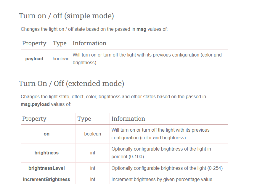

                              @schmetterfliege sagte in NR crasht wegen Huejay timeout - warum?:
                              Die Hue Node erwartet nicht beide Eigenschaften, sondern beliebige Eigenschaften. Farbtemperatur, Helligkeit, Farbe.
                              Wenn ich der nur 1 davon schicke, dann steuert sie die Lampe auch nur entsprechend damit. Der Node kann ich prinzipiell aber übergeben was ich möchte.
                              Das ist schon richtig - ich habe mir ja die Beschreibung der Node angeschaut. Aber wenn Du schon beide Eigenschaften setzt (was Du mit beiden Function Nodes ja tust) - dann doch lieber aufeinmal, als 2 mal - das macht so keinen Sinn und ist nur unökonomisch. ;)
                              Ausserdem musst Du darauf achten, dass Du über die function Nodes ja den extendend Mode nutzt, beim Ausschalten wahrscheinlich nur den Boolean:
                              Das heißt vielleicht solltest Du im Extenden Mode - dann On auch als true mitschicken.
                              • mickymM mickym
                                Schmetterfliege
                                @mickym
                                Wenn ich die Brightness verändere, schaltet der die Lampe automatisch ein.
                                So steuere ich alle meine Lichter^^
                                Da fände ich es eher unnötig der Lampe zu sagen sie soll auf Helligkeit 20% gehen, und ihr dann noch zu sagen dass sie auch angehen soll - so intelligent sind die Birnen schon :D.

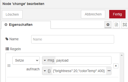

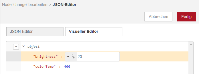

                                      Schmetterfliege
                                      @mickym said in NR crasht wegen Huejay timeout - warum?:
                                      @mickym
                                      Ok - aber colorTemp gibst ja auch mit - wie gesagt - alles in einem Objekt schicken macht jedenfalls mehr Sinn. Deswegen arbeitet man ja mit Objekten, damit nicht alles einzeln verarbeitet werden muss.
                                      Die Function Nodes sind noch "Relikte" aus der Zeit als ich mit NR angefangen habe (2 Monate?) und bevor du mir die ganzen Tricks, Tipps und Kniffe gezeigt hast.
                                      Ich hatte bloß noch nicht die Muse alles zu überarbeiten/verbessern.
                                      Die beiden Functions in diesem Beispiel werde ich definitiv mit einer Change Node ersetzen. Allein schon weil das Board sonst irgendwann vor lauter Nodes zum Urwald wird :D
                                        @mickym
                                        mickymM Offline
                                        mickymM Offline
                                        mickym

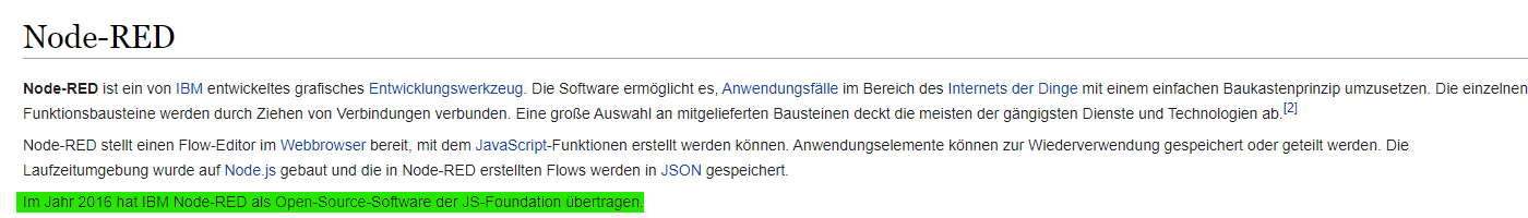

                                        Na 2 Monate - dann ist das alles OK. Ich habe auch viel gelernt und lerne noch dazu. Ich habe allerdings sofort und nur mit NodeRed unter dem iobroker gearbeitet. Blockly kam nie in Frage. Mit 2 Monaten stehst Du ungefähr da, wo ich vor 2 Jahren stand. Insofern gibts ja auch noch einiges für Dich zu entdecken und begreifen. Insbesondere wenn man tiefer einsteigt ist diese Produkt echt genial und verstehe es bis heute nicht, wie die IBM so etwas dann quasi kostenlos der Open Source Community überlassen hat.
                                        • mickymM mickym
                                          Schmetterfliege
                                          Das ist von IBM? Boa sind die doof :D.
                                          Mit NR hatte ich mich anfangs gar nicht beschäftigt, weil ich unsinnigerweiße dachte das wäre quasi ein "Konkurrent" bzw. eine Alternative zu IoBroker. Erst als mir klar war, dass man die beiden Systeme ja wunderbar vereinen kann, hab ich angefangen mal reinzuschauen - und mich sofort verliebt.
                                          VIS und Blockly waren nicht doof, aber... alleine das Verbinden der Nodes... ich glaube ich könnte den ganzen Tag einfach nur Nodes miteinander verbinden weil das so geil ist :D.
