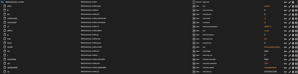

    Hallo Leute,
    ich nutze derzeit via Conbee 2 den Zigbee-Adapter.
    Nun habe ich die nicht-hue-geräte von der Hue-Bridge in den Zigbee-Adapter übertragen wollen.
    Anlernen funktioniert einwandfrei.
    Bei meinen drei Lidl-Zigbee-Strips ist mir jedoch aufgefallen, dass ich irgendwie wenig einstellen kann bzw. viel weniger als es unter Hue-Bridge der fall ist.

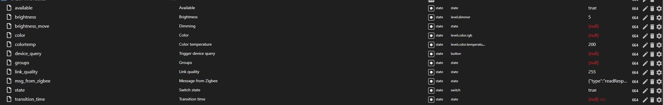

    So schaut es unter den Zigbee-Adapter aus:
    und so via Hue-Adapter, wobei die aktuell nicht mehr an der Hue-Bridge angelernt sind, sind jedoch noch nicht von dort entfernt:
    Die Helligkeit einstellen mache ich logischerweise via brightness.< funktioniert
    die Farbtemp. via Colortemp. < funktioniert
    die farbe via color. < funktioniert nicht - wenn ich hier beispielsweise 1 eingebe ist es blau.
    ab 99 ist es dann grün.
    gibt es jemanden der diese strips nutzt und mir ein wenig erklären kann was ich wie einstelle?
    via Hue-Bridge war es relativ einfach rauszufinden was für werte sich wie ändern indem ich via Hue-App irgendwas gemacht habe und das ergebnis unter objekte gleich sah und wusste was ich machen soll um auf mein gewünschtes ergebnis zu kommen.

      @igor123 Die Farbe wird als rgb Hexcode erwartet.
      Siehe auch hier

        @ahnungsbefreit alles klar, also war es zufall dass es bereits mit "1" überhaupt irgendwas angezeigt hat, also in meinen fall blau, und mit "100" grün...?
        In was wird die Farbtemperatur angegeben? Kelvin war es zumindest nicht.
        Wie sieht es mit dem Colormode aus, gibt es da auch eine möglichkeit zu switchen via via Hue-Bridge?

          @igor123 Über die Kachel im Zigbee-Adapter (1x klicken, dann blauen Link) kommst Du zur Herdsmann Seite des Devices und da siehst Du auch die Farbtemperatur: 150...500
