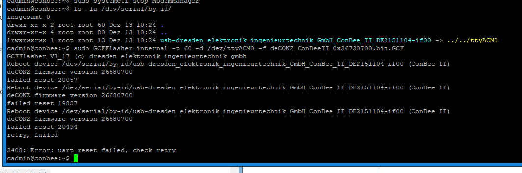

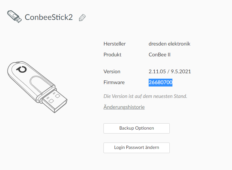

    Hi Leute,
    ich wollte meinen Conbee Stick II jetzt von 2.11.05 auf die aktuelle stabile Version 2.12.06 updaten. In der Phoscon App zeigt er mir allerdings weiterhin die 2.11.05 als letzte aktuelle Version an und ich habe dort keine Möglichkeit zu updaten. (https://phoscon.de/de/changelog)
    Der Stick hängt an einem Ubuntu Rechner und dazu bin ich dieser manuelle Anleitung zum update gefolgt:
    https://github.com/dresden-elektronik/deconz-rest-plugin/wiki/Update-deCONZ-manually#update-in-ubuntu-or-debian
    Leider bekomme ich aber immer eine Fehlermeldung beim Update dann, hat einer ne Idee was ich falsch machen?

      Hi Leute,

      @smarti2015 Hi, das braucht man eigentlich manuell anstoßen, sollte beim Systemupdate mitkommen. Wusste ich früher auch nicht.
      https://forum.iobroker.net/topic/42933/gelöst-conbee-2-stick-update?_=1639405217564
      Schöne Grüße Frank
