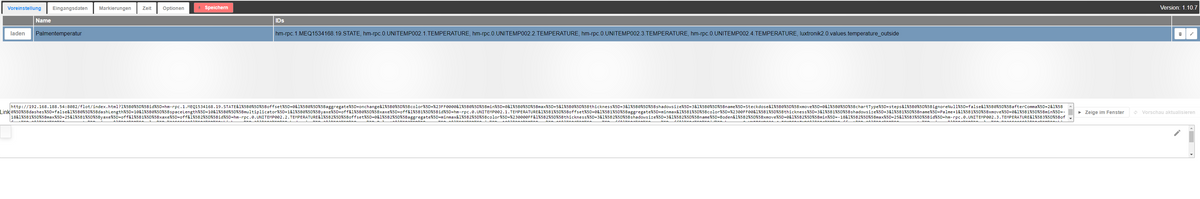

    hab nun schon das zweite mal den Fehler dass mein Flot Diagramm einfach nicht mehr richtig dargestellt wird. Egal mit welchen Browser.
    Wenn ich es wieder neue erstelle klappte es wieder einige Tage/Wochen und dann sieht es wieder aus wie am Bild.
    Kennt jemand das Verhalten?
    Gruß Tom

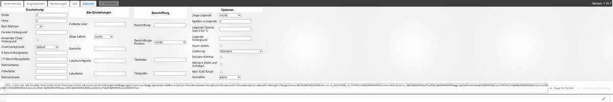

            http://192.168.188.54:8082/flot/edit.html
            http://192.168.188.54:8082/flot/index.html?l[0][id]=hm-rpc.1.MEQ1534168.19.STATE&l[0][offset]=0&l[0][aggregate]=onchange&l[0][color]=%23FF0000&l[0][min]=0&l[0][max]=5&l[0][thickness]=3&l[0][shadowsize]=3&l[0][name]=Steckdose&l[0][xmove]=0&l[0][chartType]=steps&l[0][ignoreNull]=false&l[0][afterComma]=2&l[0][dashes]=false&l[0][dashLength]=10&l[0][spaceLength]=10&l[0][multiplicator]=1&l[0][yaxe]=off&l[0][xaxe]=off&l[1][id]=hm-rpc.0.UNITEMP002.1.TEMPERATURE&l[1][offset]=0&l[1][aggregate]=minmax&l[1][color]=%2300FF00&l[1][thickness]=3&l[1][shadowsize]=3&l[1][name]=Palme+1&l[1][xmove]=0&l[1][min]=-18&l[1][max]=25&l[1][yaxe]=off&l[1][xaxe]=off&l[2][id]=hm-rpc.0.UNITEMP002.2.TEMPERATURE&l[2][offset]=0&l[2][aggregate]=minmax&l[2][color]=%230000FF&l[2][thickness]=3&l[2][shadowsize]=3&l[2][name]=Boden&l[2][xmove]=0&l[2][min]=-18&l[2][max]=25&l[3][id]=hm-rpc.0.UNITEMP002.3.TEMPERATURE&l[3][offset]=0&l[3][aggregate]=minmax&l[3][color]=%23FFFF00&l[3][thickness]=3&l[3][shadowsize]=3&l[3][name]=Palme+2&l[3][xmove]=0&l[3][min]=-18&l[3][max]=25&l[3][yaxe]=off&l[3][xaxe]=off&l[4][id]=hm-rpc.0.UNITEMP002.4.TEMPERATURE&l[4][offset]=0&l[4][aggregate]=minmax&l[4][color]=%23FF00FF&l[4][thickness]=3&l[4][shadowsize]=3&l[4][name]=Palme+3&l[4][xmove]=0&l[4][min]=-18&l[4][max]=25&l[4][yaxe]=off&l[4][xaxe]=off&l[5][id]=luxtronik2.0.values.temperature_outside&l[5][offset]=0&l[5][aggregate]=minmax&l[5][color]=%2300FFFF&l[5][thickness]=3&l[5][shadowsize]=3&l[5][name]=Außentemp&l[5][xmove]=0&l[5][min]=-18&l[5][max]=25&l[5][yaxe]=off&l[5][xaxe]=off&timeType=relative&relativeEnd=now&range=1440&aggregateType=count&aggregateSpan=300&hoverDetail=false&useComma=false&zoom=false&noedit=false&animation=0&m[0][l]=2&m[0][v]=0&m[0][f]=false&m[0][c]=%23000000&m[0][t]=3&m[0]
            =3&m[0][d]=&m[0][p]=l&m[0][py]=0&m[0][fc]=%23000000&m[0][fs]=&m[0][vl]=0&width=3&height=3&legColumns=0

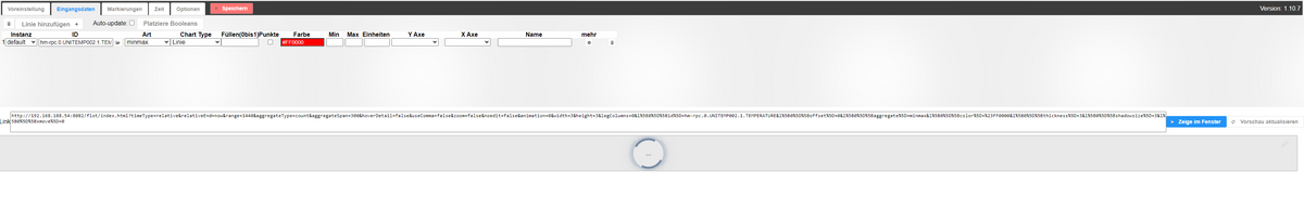

              Leider bekomme ich den Adapter nicht mehr zum laufen...
              Auch eine neue Installation von FLOT bringt nichts...
              Ich bekomme nichts mehr angezeigt... das Fenster für die Anzeige (Vorschau) bleibt klein...

                    @oreider Na endlich ;-)
                    dein Chart ist nur 3x3 Pixel groß
                    OreiderO 1 Antwort Letzte Antwort
