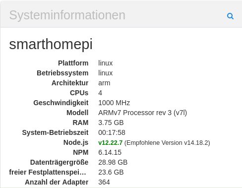

    |Hardwaresystem:| Pi 4|
    |Arbeitsspeicher:| 4 GB |
    |Festplattenart:| SD-Karte |
    |Betriebssystem:| Raspberry Pi OS |
    |Node-Version:| 12.22.7 |
    |Nodejs-Version:| 12.22.7 |
    |NPM-Version:| 6.14.15 |
    |Installationsart:| Skript |
    Seit meinen Backup startet mein Max Cul Adapter nicht mehr, wenn ich rebuilt benutzen will kommt kann nicht lokalisiert werden. Neuinstallation bricht mit Error 25 ab. Was kann ich tun um das zu lösen ?

      @jens-g sagte in Max CUL Adapter funktioniert nicht mehr ! Bitte um Hilfe:
      Den ganzen Log hier posten ( in Code-Tags </>)

            @glasfaser
            Ja leider keine Besserung.
            Hier noch der aktuelle Log iobroker.2021-12-07.log
            Neuinstallation geht auch nicht :(

            Mist habe irgendwie mein npm zerschossen jetzt installiert er gar nichts mehr :(
            Hier nochmal ein aktueller npm log 2021-12-08T09_05_05_734Z-debug.log
            Bitte brauche dringend Hilfe
            Bin zurück auf 12.22.7 leider keine Besserung
            Kann das ein Anzeichen für eine bald sterbende SD Karte sein, obwohl alles andere läuft noch 1A

              Gelöst, einfach maxcul symlink gelöscht
