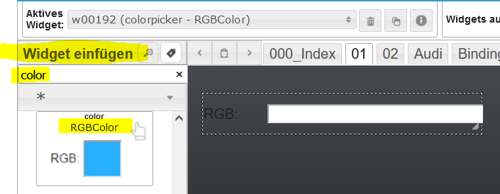

        Meinst du so :
        https://github.com/ioBroker/ioBroker.vis-colorpicker
        I 1 Antwort Letzte Antwort
        • GlasfaserG Glasfaser
          @ichwersonst
          Meinst du so :
          I Offline
          I Offline
          ichwersonst
          @glasfaser

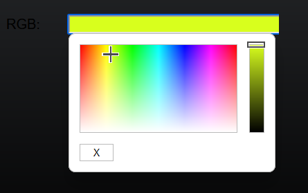

          Ja genau, sehr schön.
          Die hex Zahl bekomme ich doch sicher noch irgendwie in rgb Werte konvertiert oder ? :-)
          Grüße,
          I GlasfaserG 2 Antworten Letzte Antwort
          • I ichwersonst
            @glasfaser
            Grüße,
            I Offline
            I Offline
            ichwersonst
            Ach gerade gesehen, dass der sich ja umschalten lässt :-)
