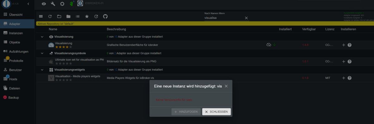

    ich suche seit einer Stunde irgendeine Möglichkeit, ein Dashboard zu erstellen, oder Schalter visuell darzustellen.
    Habe gefunden, das dafür wohl "Vis" zuständig ist, welches kostenlos ist.
    Unter "Instancen" sehe ich das bei mir nicht, und unter "Adapter" finde ich ("Visualisierung - Grafische Benutzeroberfläche für iobroker"), läßt sich aber nicht installieren:
    Meldung "Keine Versionsinfo für web" und der "hinzufügen"- button ist ausgegraut!

      @topsurfer sagte in Wo/ wie aktuell Dahboard /virtualisierung erstellen?:
      Meldungen bitte als Text vollständig und in code-tags posten
      Welche Version hat denn dein Web-Adapter?
      (der wird als Webserver benötigt)

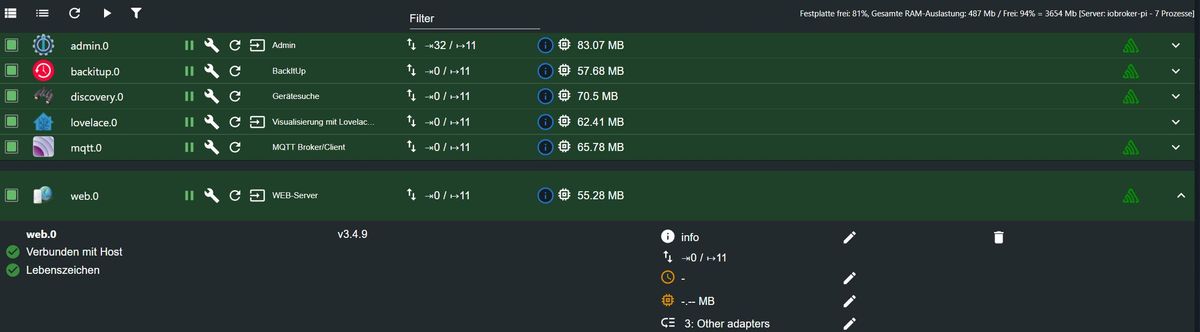

        So schaut es nun bei mir unter "Adapter" aus, aber beim Versuch "vis" zu installieren keine Änderung, "hinzufügen" bleibt ausgegraut.
          ist das nicht eher Instanzen?
          Wenn da web.0 läuft sollte es nicht
