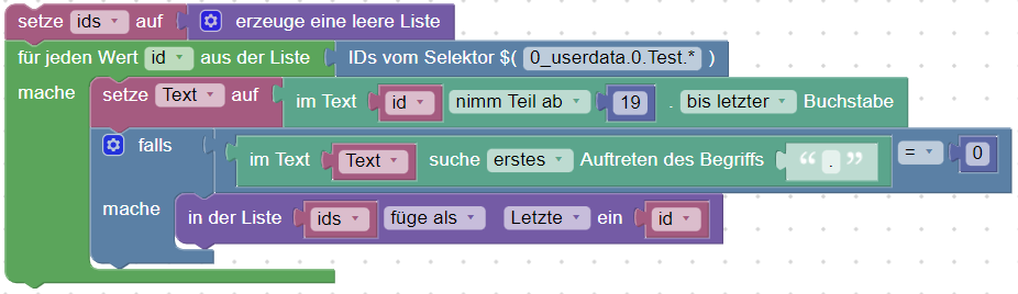

        @doubled sagte: die DPs von 0_userdata.0.Test.FOLDER nicht mehr.
        Da muss man wohl beim Skript-Start filtern. Etwa so:
        D 1 Antwort Letzte Antwort
            DoubleD
            @paul53 said in IDs vom Selektor begrenzen:
            Hallo @paul53
            Danke, das funktioniert prima!
