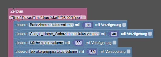

    Morgens um 8 ändert sich die Lautstärke der Lautsprecher von 30 auf 50% einmalig via Timetrigger.
    Im Script der Textausgabe selbst gibt es keine Lautstärkenanpassnung. Eine Suche nach "70" über alle JavaScripte hinweg liefert auch keine Ergebnisse.
    Wie kann ich dem ganzen noch auf Spur gehen?
