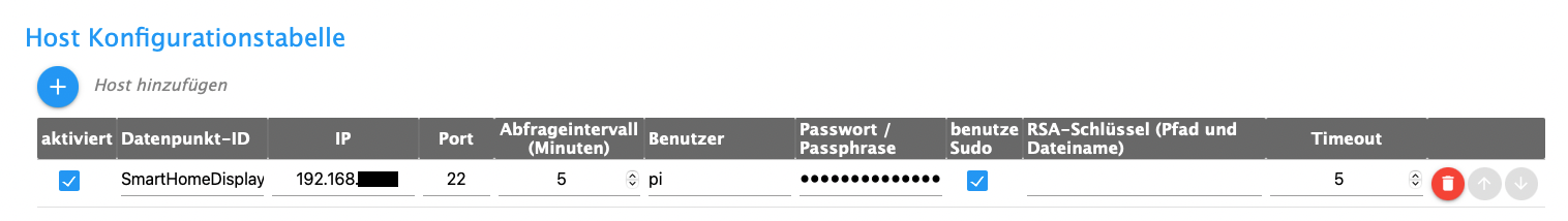

    Hallo Zusammen,
    eins vorweg meine Linux Kenntnisse sind naja... Deswegen frage ich die Profis.
    Ich will den Linux Control Adapter verwenden um die Helligkeit des LCD Displays zu steuern (Raspi4 mit Original 7.5 Touchscreen)
    Bitte jetzt habe ich das immer direkt über SSH gemacht mit
    sudo sh -c "echo 30 >> /sys/class/backlight/rpi_backlight/brightness"
    Nun möchte ich das ganze mit den Adapter machen. Eine Verbindung bekomme ich schon mal:
    Und kann auch einen Restart machen etc.

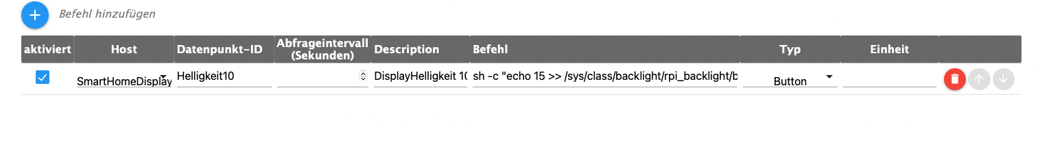

    Nur mein eigener Befehl funktioniert nicht. Keine Reaktion.
    Was mache ich hier falsch?

      @draexler sagte in Linux Control Adapter Eigener Befehl Probleme:
      kannst du nicht einfach
      nutzen ?

        @draexler
        habe da noch nie mit gearbeitet, aber eigentlich setzt du ja nur den inhalt eines files auf z.b. 30
        der befehl echo 30 >> ....schreibt im file 30 dazu - das file wächst an - append to (oder das system löscht das immer wieder ???)
        der befehl echo 30 > .... überschreibt immer den letzten wert - es steht immer nur ein wert drin
        weiß nicht, ob das wichtig ist ???
