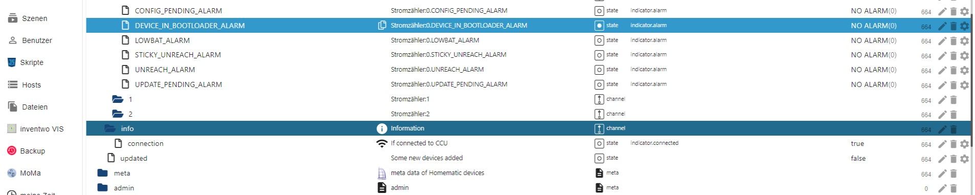

    Hallo. Habe einen Stromzähler von Homematic installiert. Läuft auf Homatic und es sind 2 Kanäle mit Daten hinterlegt.
    In Iobroker wird der Stromzähler angezeigt, doch nur Kanal 0 ist mit Daten gespickt, das sind verschiedene Alarmmeldungen. Kanal 1, mit den Verbräuchen, ist zwar vorhanden, aber der Ordner lässt sich nicht öffnen. Jemand ne Idee?

        Also, es ist der Homematic Zähler HM-ES-TX-WM, habe den mit der Sensoreinheit HM-ES-Fer angeschlossen und konfiguriert. Anschließend in Homematic angelernt. Dort wird alles erkannt. Alle Kanäle sichtbar, Daten vorhanden.
        Dann im Iobroker Hp-rega adapter rf aktiviert, Instanz neu gestartet. Neue Instanz hm-rpc.1 angelegt.
        Zähler wird angezeigt, aber nur Kanal 0 ist zu öffnen und es werden daten angezeigt. kanal 1 ist sichtbar, man sieht aber keine Datenpunkte...

          @almixx sagte in Keine Datenpunkte Homematic Stromzähler in Iobroker:
          jetzt wird's interessant!
          kann man das mal sehen?
          noch irgendwelche wichtigen Informationen geschlabbert?
          container?
          verschiedene Netze?
          oder so?
          und im log steht nichts?
          AlmixxA 1 Antwort Letzte Antwort

            imLog steht nichts....
            • AlmixxA Almixx
              @almixx und wo ist die Konfiguration der Instanz?
