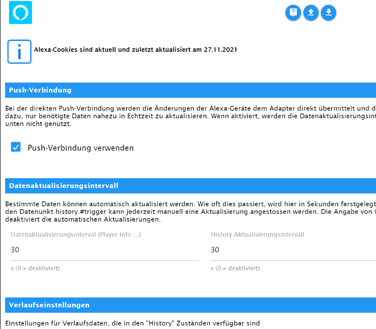

      @fraenkie76 Ich frage meine Hue Bewegungsmelder über den Hue Adapter ab. Allerdings habe ich noch Fenstersensoren eines Drittanbieters, welche ich bei Alexa einbinden kann. Jedoch verwende ich auch nicht die von Alexa erhaltenen Werte, sondern trigger über Alexa IFTTT, welches ich wiederum abfrage.
      So bekommst du sofort die Meldung, ich meine Amazon deckelt irgendwo die Updatezeit. Standard ist 30 Sekunden (siehe Adapterinstanz). Man kann das wohl auslösen, jedoch nur in großen Abständen.
      Der Schalter ist unter alexa2/0/history/#trigger.
