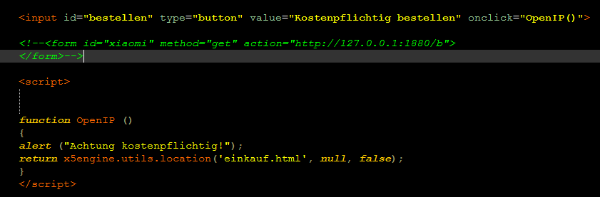

    ich versuche zur Zeit eine Verbindung einer bestehenden HTML-Datei und Node-red herzustellen. Beim betätigen eines Buttons soll eine Anfrage/Signal Richtung Node-red, also zu einem http-in-node weitergeleitet werden. Gleichzeitig soll aber der Button auch auf eine andere Seite weiterleiten. Nun funktioniert immer nur eins von beidem. Außer ich benutze ein exec-node. Dann erzeuge ich aber einen neuen Tab, was aber nicht mein Ziel ist. Hier mein flow.
    Und hier ein Ausschnitt aus meiner html-datei.
    Mit dem aus kommentiertem Code generierte ich ein Signal an mein http-in-node.
    Die Function "Open Ip()" übernimmt die Weiterleitung an die nächste Seite einkauf.html. Beides gleichzeitig funktioniert nicht.
    Nun möchte mit der Function "Open Ip()" beides realisieren. Ein Signal an dem http-in-node erzeugen und die Weiterleitung an die nächste Seite. Ich habe einige Befehle versucht aber nichts führte zum Erfolg.
