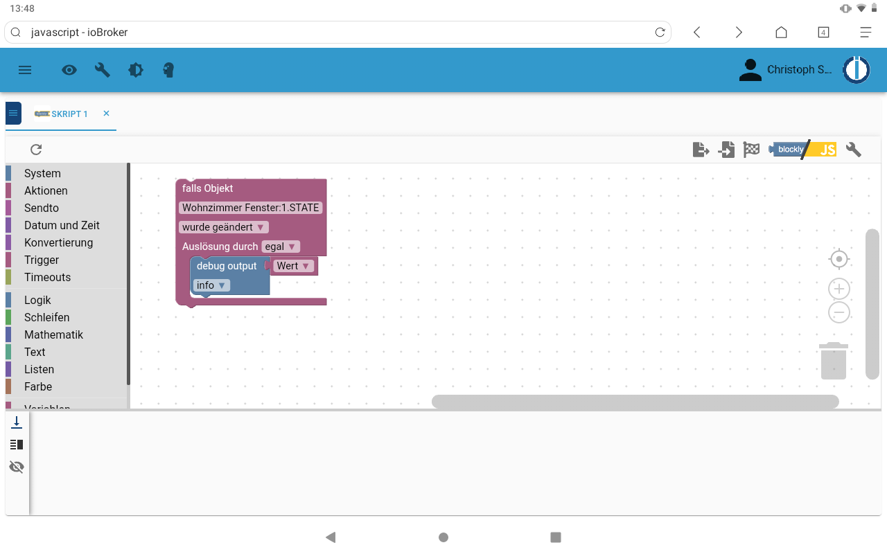

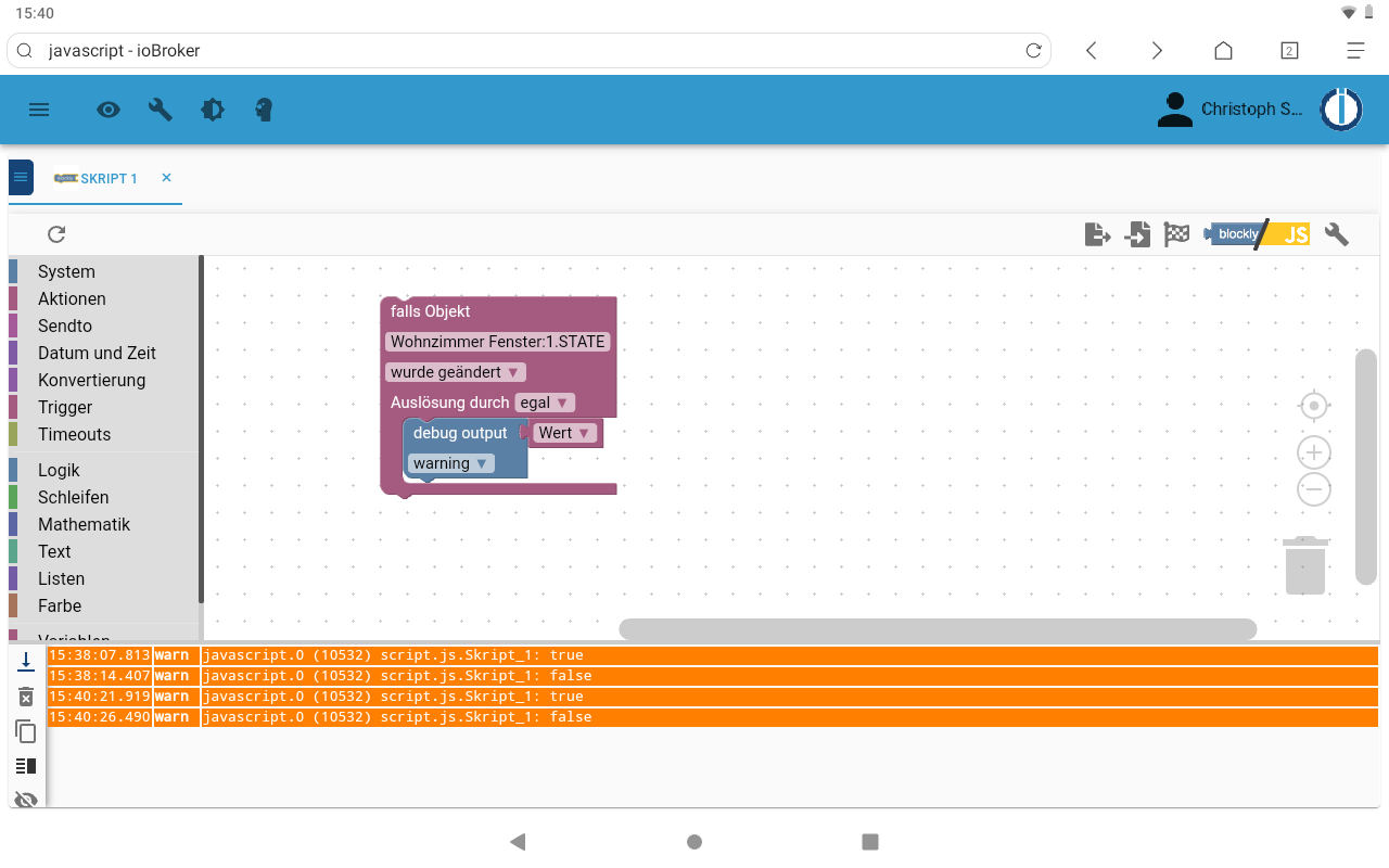

    Hallo liebe Comunity,
    ich hoffe ihr könnt mir weiterhelfen.
    In meiner JavaScript Editor Instanz funktioniert die Log Konsole nicht mehr. Nach mehreren Versuchen hat sich in der Konsole nichts getan. Im Anhang seht ihr ein einfaches Programm mit einem Debug Output Block, leider keine Reaktion im Blockly Editor.

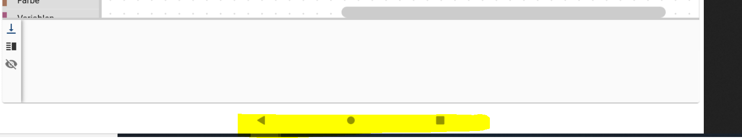

      @chris0680
      Ist das eine Handy / Tablet Ansicht !?
      Wie ist es in einem anderen Browser !?

        @chris0680 sagte in JavaScript Editor keine Anzeige in Log Konsole:
        acuh nicht wenn du von info auf debug umschaltest?
        Liegt aber wahrscheinlich am Browser. Mal neu starten

          @homoran gleiche Meldung am PC mit Firefox - nämlich keine Meldung, Umstellung auf debug von info brachte auch keine Änderung. Es scheint so, dass seit der Umstellung auf die neue IOBroker Oberfläche die Konsole nichts mehr macht, überhaupt keine Ausgabe mehr.
            Sonnenschein?
            Da bist du nämlich der erste, der das meldet
            Admin 5.1.25
            Da triggert dein State wahrscheinlich nicht
            EDIT:
            läuft das Skript überhaupt?
            C GlasfaserG 2 Antworten Letzte Antwort

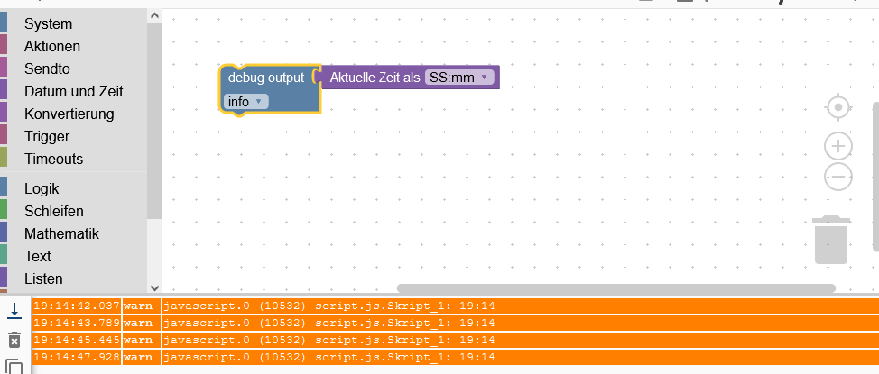

              @homoran hab gerade mit Warnung getestet und siehe da, es hat funktioniert. An was kann das liegen?Screenshot_20211128-154057_Via.png
              • C Chris0680
                HomoranH Offline
                HomoranH Offline
                immer noch am Browser.
                Durch das (wiederholte) umstellen hat er wohl endlich refreshed.
                Wird jetzt wahrscheinlich auch mit Info gehen
                (oder der Trigger hat jetzt endlich getriggert)
                C 1 Antwort Letzte Antwort

                  @homoran funktioniert leider noch immer nicht. Es funktionieren nur Warnungen und Errors. Ich glaube ich muss das System neu aufsetzen. Hat wer noch eine Idee? LG
                  • C Chris0680

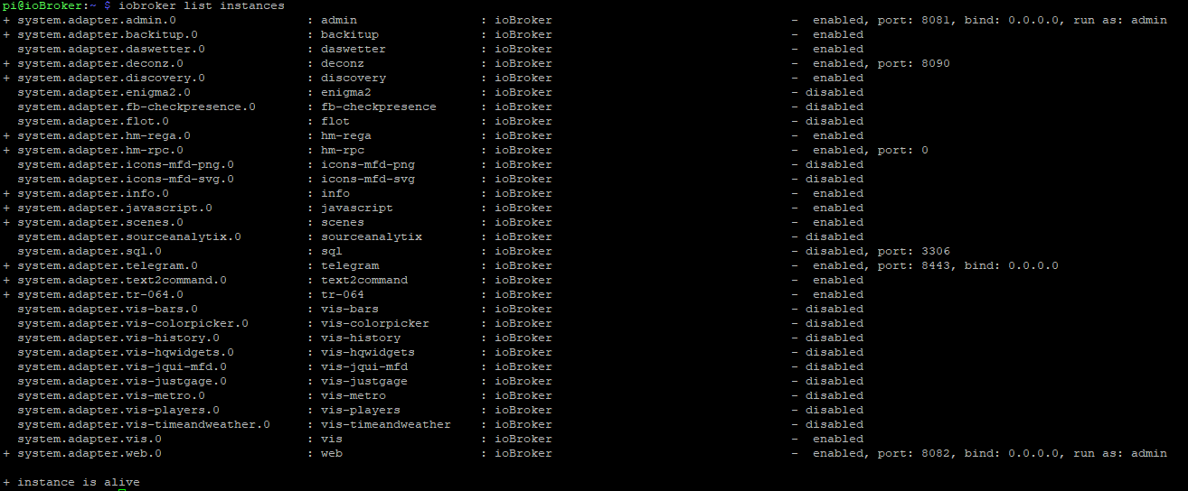

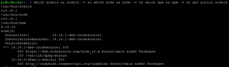

                    Was hast du eigentlich :
                    Zeige mal die Ausgaben von :
                    iobroker list adapters
                    iobroker list instances
                    iobroker update -i
                    which nodejs && nodejs -v && which node && node -v && which npm && npm -v && apt policy nodejs
                    aber in Code-Tags </>

                      @glasfaser said in JavaScript Editor keine Anzeige in Log Konsole:
                      54abbf4a-7242-4259-89da-0de43182958e-grafik.png 9c7587b4-5f8e-44af-af8f-061e5adbf40e-grafik.png

                          @homoran ```
                          pi@ioBroker:~ $ iobroker list adapters
                          system.adapter.admin                   : admin          - v5.1.25
                          system.adapter.backitup                : backitup       - v2.2.2
                          system.adapter.daswetter               : daswetter      - v3.0.9
                          system.adapter.deconz                  : deconz         - v1.3.19
                          system.adapter.discovery               : discovery      - v2.7.3
                          system.adapter.enigma2                 : enigma2        - v1.3.2
                          system.adapter.fb-checkpresence        : fb-checkpresence - v1.1.10
                          system.adapter.flot                    : flot           - v1.10.7
                          system.adapter.hm-rega                 : hm-rega        - v3.0.32
                          system.adapter.hm-rpc                  : hm-rpc         - v1.14.45
                          system.adapter.icons-mfd-png           : icons-mfd-png  - v1.0.2
                          system.adapter.icons-mfd-svg           : icons-mfd-svg  - v1.0.2
                          system.adapter.info                    : info           - v1.9.8
                          system.adapter.javascript              : javascript     - v5.2.13
                          system.adapter.scenes                  : scenes         - v2.3.8
                          system.adapter.simple-api              : simple-api     - v2.5.3
                          system.adapter.sourceanalytix          : sourceanalytix - v0.4.12-2
                          system.adapter.sql                     : sql            - v1.15.7
                          system.adapter.telegram                : telegram       - v1.10.0
                          system.adapter.text2command            : text2command   - v2.1.1
                          system.adapter.tr-064                  : tr-064         - v4.2.14
                          system.adapter.vis                     : vis            - v1.4.5
                          system.adapter.vis-bars                : vis-bars       - v0.1.4
                          system.adapter.vis-colorpicker         : vis-colorpicker - v1.2.0
                          system.adapter.vis-history             : vis-history    - v1.0.0
                          system.adapter.vis-hqwidgets           : vis-hqwidgets  - v1.1.7
                          system.adapter.vis-jqui-mfd            : vis-jqui-mfd   - v1.0.12
                          system.adapter.vis-justgage            : vis-justgage   - v1.0.2
                          system.adapter.vis-metro               : vis-metro      - v1.1.2
                          system.adapter.vis-players             : vis-players    - v0.1.6
                          system.adapter.vis-timeandweather      : vis-timeandweather - v1.1.7
                          system.adapter.web                     : web            - v3.4.9
                          system.adapter.zigbee                  : zigbee         - v1.4.4
                          pi@ioBroker:~ $
                          pi@ioBroker:~ $ iobroker list instances
                          + system.adapter.admin.0                  : admin                 : ioBroker                                 -  enabled, port: 8081, bind: 0.0.0.0, run as: admin
                          + system.adapter.backitup.0               : backitup              : ioBroker                                 -  enabled
                            system.adapter.daswetter.0              : daswetter             : ioBroker                                 -  enabled
                          + system.adapter.deconz.0                 : deconz                : ioBroker                                 -  enabled, port: 8090
                          + system.adapter.discovery.0              : discovery             : ioBroker                                 -  enabled
                            system.adapter.enigma2.0                : enigma2               : ioBroker                                 - disabled
                            system.adapter.fb-checkpresence.0       : fb-checkpresence      : ioBroker                                 - disabled
                            system.adapter.flot.0                   : flot                  : ioBroker                                 - disabled
                          + system.adapter.hm-rega.0                : hm-rega               : ioBroker                                 -  enabled
                          + system.adapter.hm-rpc.0                 : hm-rpc                : ioBroker                                 -  enabled, port: 0
                            system.adapter.icons-mfd-png.0          : icons-mfd-png         : ioBroker                                 - disabled
                            system.adapter.icons-mfd-svg.0          : icons-mfd-svg         : ioBroker                                 - disabled
                          + system.adapter.info.0                   : info                  : ioBroker                                 -  enabled
                          + system.adapter.javascript.0             : javascript            : ioBroker                                 -  enabled
                          + system.adapter.scenes.0                 : scenes                : ioBroker                                 -  enabled
                            system.adapter.sourceanalytix.0         : sourceanalytix        : ioBroker                                 - disabled
                            system.adapter.sql.0                    : sql                   : ioBroker                                 - disabled, port: 3306
                          + system.adapter.telegram.0               : telegram              : ioBroker                                 -  enabled, port: 8443, bind: 0.0.0.0
                          + system.adapter.text2command.0           : text2command          : ioBroker                                 -  enabled
                          + system.adapter.tr-064.0                 : tr-064                : ioBroker                                 -  enabled
                            system.adapter.vis-bars.0               : vis-bars              : ioBroker                                 - disabled
                            system.adapter.vis-colorpicker.0        : vis-colorpicker       : ioBroker                                 - disabled
                            system.adapter.vis-history.0            : vis-history           : ioBroker                                 - disabled
                            system.adapter.vis-hqwidgets.0          : vis-hqwidgets         : ioBroker                                 - disabled
                            system.adapter.vis-jqui-mfd.0           : vis-jqui-mfd          : ioBroker                                 - disabled
                            system.adapter.vis-justgage.0           : vis-justgage          : ioBroker                                 - disabled
                            system.adapter.vis-metro.0              : vis-metro             : ioBroker                                 - disabled
                            system.adapter.vis-players.0            : vis-players           : ioBroker                                 - disabled
                            system.adapter.vis-timeandweather.0     : vis-timeandweather    : ioBroker                                 - disabled
                            system.adapter.vis.0                    : vis                   : ioBroker                                 -  enabled
                          + system.adapter.web.0                    : web                   : ioBroker                                 -  enabled, port: 8082, bind: 0.0.0.0, run as: admin
                          + instance is alive
                          pi@ioBroker:~ $

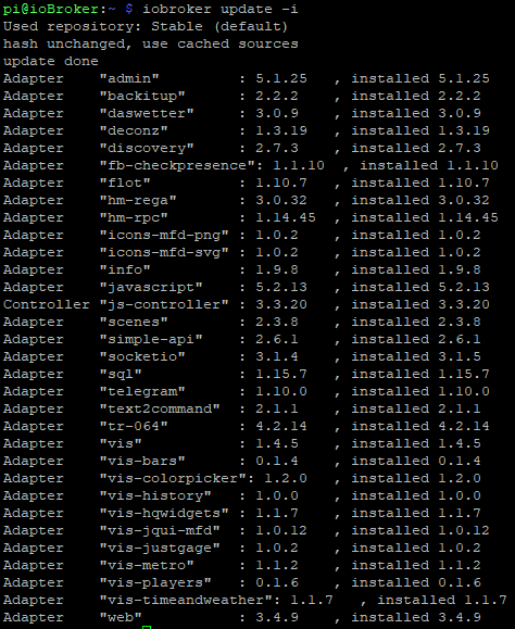

                          pi@ioBroker:~ $ iobroker update -i
                          hash unchanged, use cached sources
                          update done
                          Adapter    "admin"         : 5.1.25   , installed 5.1.25
                          Adapter    "backitup"      : 2.2.2    , installed 2.2.2
                          Adapter    "daswetter"     : 3.0.9    , installed 3.0.9
                          Adapter    "deconz"        : 1.3.19   , installed 1.3.19
                          Adapter    "discovery"     : 2.7.3    , installed 2.7.3
                          Adapter    "fb-checkpresence": 1.1.10  , installed 1.1.10
                          Adapter    "flot"          : 1.10.7   , installed 1.10.7
                          Adapter    "hm-rega"       : 3.0.32   , installed 3.0.32
                          Adapter    "hm-rpc"        : 1.14.45  , installed 1.14.45
                          Adapter    "icons-mfd-png" : 1.0.2    , installed 1.0.2
                          Adapter    "icons-mfd-svg" : 1.0.2    , installed 1.0.2
                          Adapter    "info"          : 1.9.8    , installed 1.9.8
                          Adapter    "javascript"    : 5.2.13   , installed 5.2.13
                          Controller "js-controller" : 3.3.20   , installed 3.3.20
                          Adapter    "scenes"        : 2.3.8    , installed 2.3.8
                          Adapter    "simple-api"    : 2.6.1    , installed 2.6.1
                          Adapter    "socketio"      : 3.1.4    , installed 3.1.5
                          Adapter    "sql"           : 1.15.7   , installed 1.15.7
                          Adapter    "telegram"      : 1.10.0   , installed 1.10.0
                          Adapter    "text2command"  : 2.1.1    , installed 2.1.1
                          Adapter    "tr-064"        : 4.2.14   , installed 4.2.14
                          Adapter    "vis"           : 1.4.5    , installed 1.4.5
                          Adapter    "vis-bars"      : 0.1.4    , installed 0.1.4
                          Adapter    "vis-colorpicker": 1.2.0   , installed 1.2.0
                          Adapter    "vis-history"   : 1.0.0    , installed 1.0.0
                          Adapter    "vis-hqwidgets" : 1.1.7    , installed 1.1.7
                          Adapter    "vis-jqui-mfd"  : 1.0.12   , installed 1.0.12
                          Adapter    "vis-justgage"  : 1.0.2    , installed 1.0.2
                          Adapter    "vis-metro"     : 1.1.2    , installed 1.1.2
                          Adapter    "vis-players"   : 0.1.6    , installed 0.1.6
                          Adapter    "vis-timeandweather": 1.1.7   , installed 1.1.7
                          Adapter    "web"           : 3.4.9    , installed 3.4.9
                          pi@ioBroker:~ $
                          pi@ioBroker:~ $ which nodejs && nodejs -v && which node && node -v && which npm && npm -v && apt policy nodejs
                          /usr/bin/nodejs
                          v14.18.1
                          /usr/bin/node
                          v14.18.1
                          /usr/bin/npm
                          6.14.15
                          nodejs:
                            Installiert:           14.18.1-deb-1nodesource1
                            Installationskandidat: 14.18.1-deb-1nodesource1
                            Versionstabelle:
                           *** 14.18.1-deb-1nodesource1 500
                                  500 https://deb.nodesource.com/node_14.x buster/main armhf Packages
                                  100 /var/lib/dpkg/status
                               10.24.0~dfsg-1~deb10u1 500
                                  500 http://raspbian.raspberrypi.org/raspbian buster/main armhf Packages
                            Sonnenschein?
                            Admin 5.1.25
                            EDIT:

                              • C Chris0680
                                @glasfaser keine Änderung
                                C Offline
                                C Offline
                                Chris0680

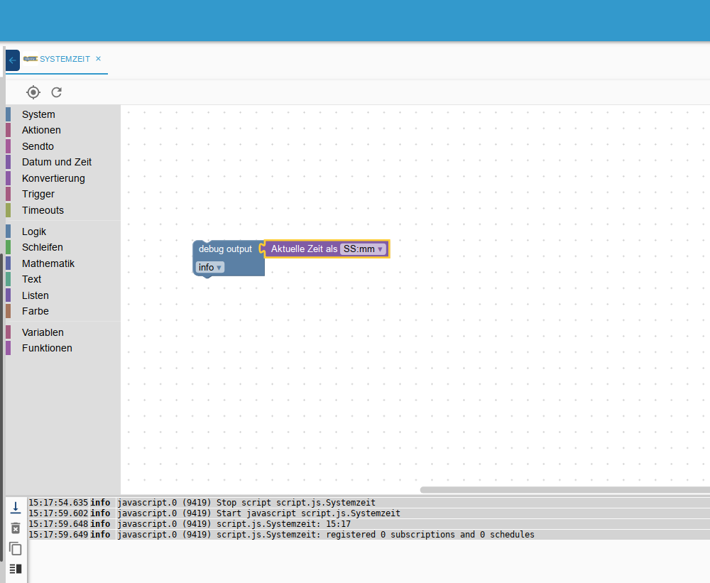

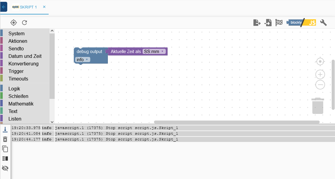

                                @chris0680 Unglaublich, wenn ich eine zweite JavaScript Instanz erstelle, wird eine Info Meldung beim Neustart angezeigt.

                                  • C Chris0680
                                    HomoranH Offline
                                    HomoranH Offline
                                    tatsächlich?
                                    was steht im log?
                                    ist ja immerhin eine WARN?
                                    obwohl der Block auf Info steht
                                    Das stimmt was mit der Instanz nicht
                                      tatsächlich?
                                      was steht im log?
                                      C Offline
                                      C Offline
                                      Chris0680
                                      @homoran die Lösung war die Instanz einfach zu löschen und neu anzulegen. Trotzdem danke für eure Ratschläge. LG
