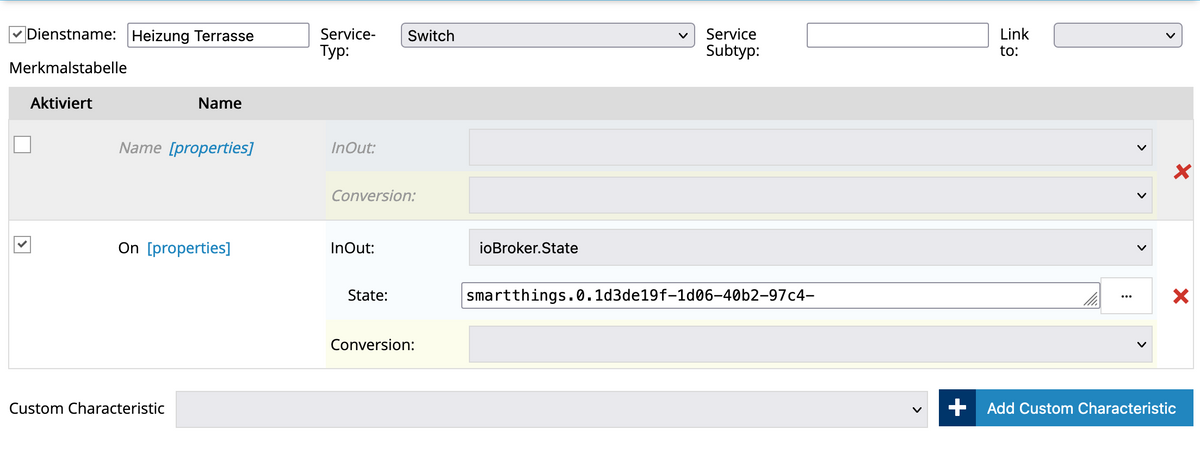

    ich habe ein Problem und suche nach einer Lösung. In meinem Haus habe ich auf der Terrasse eine IR-Heizung von Enjoyable Warmth, welche in Smart Things von Samsung eingebunden ist und auch perfekt zu steuern ist. Ich habe den Adapter Smart Things im IOBroker eingebunden und dieser funktioniert auch perfekt. Nun möchte ich die IR-Heizung per Yahka steuern und kann diese nur einschalten, da die IR-Heizung mit zwei Datenpunkten (an und aus) zu steuern ist.
    In Yahka habe ich einen Switch genommen, der kann aber nur den Status EIN senden, nicht AUS und einschalten geht ohne Probleme.

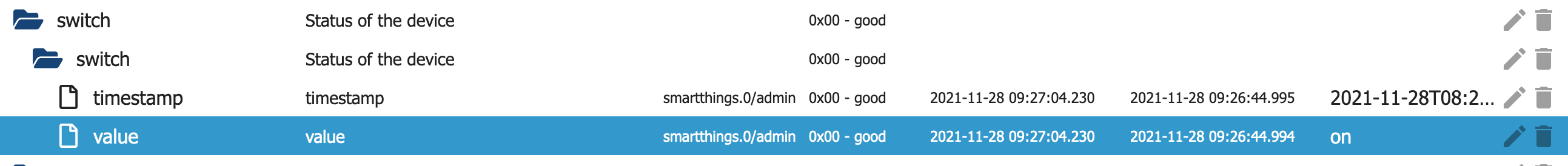

    Wie bekomme ich es hin, dass mir 1. der Status gemeldet wird, nämlich der hier:

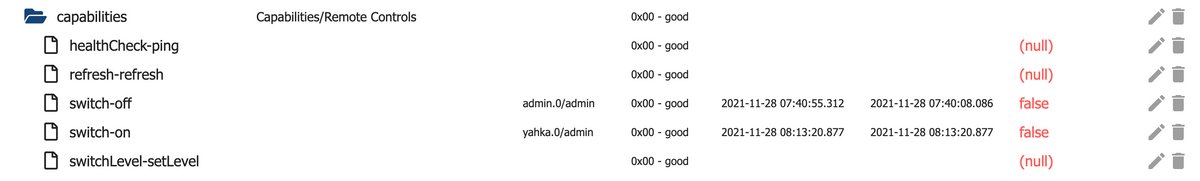

    und 2. das Kommando zum Ausschalten gesendet wird?
    Perfekt wäre auch die Stärke verstellen zu können, das geht mit dem Value switchLevel-setLevel
