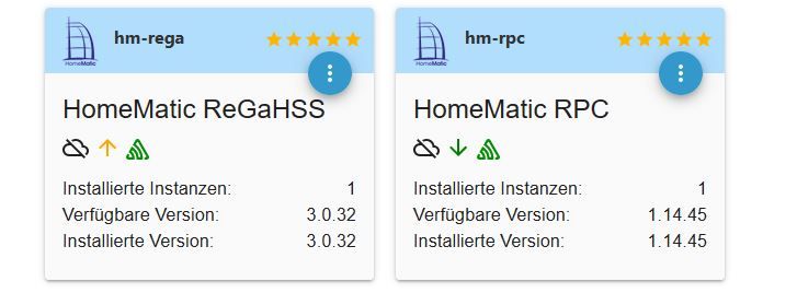

                @gregors sagte in HM IP Objekte neu einlesen:
                Eigentlich schon.
                was kommt bei
                iobroker list adapters, iobroker update -i und iobroker list instances?
                GregorSG 1 Antwort Letzte Antwort
                -1
                  Eigentlich schon.
                  was kommt bei
                  GregorSG Offline
                  GregorSG Offline
                  GregorS
                  @homoran said in HM IP Objekte neu einlesen:
                  iobroker update -i
                  Die gleichen Versionsnummern
                  INTEL NUC i7, Sonoff, hmIP, AVM, Jeelink, T-Link, Alexa, Saia-Burgess, uvm.

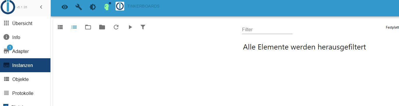

                        @gregors bitte einmal iobroker upload all
                        danach nochmal den Objektbaum löschen und die Instanz neu starten.
                        Danach bitte im log sehen was da steht
                          GregorSG Offline
                          GregorSG Offline
                          GregorS
                          Hmm
                          Nach iobroker upload all habe ich jetzt keine Instanzen mehr die angezeigt werden.
                          Hab ich eine Einstellung übersehen?
                          • GregorSG GregorS
                            Hmm
                            Browsercache leeren! (STRG-F5)

                                          	2021-11-27 17:20:56.996	info	new HMIP devices/channels after filter: 0
                                          hm-rpc.1
                                          	2021-11-27 17:20:56.849	info	xmlrpc <- newDevices 145
                                          hm-rpc.1
                                          	2021-11-27 17:20:55.120	info	xmlrpc -> 0 devices
                                          hm-rpc.1
                                          	2021-11-27 17:20:54.733	info	xmlrpc <- listDevices ["TinkerboardS:hm-rpc.1"]
                                          hm-rpc.1
                                          	2021-11-27 17:20:54.710	info	Connected
                                          hm-rpc.1
                                          	2021-11-27 17:20:54.608	info	xmlrpc client is trying to connect to 192.168.10.94:2010/ with ["http://192.168.10.95:2010","TinkerboardS:hm-rpc.1"]
                                          hm-rpc.1
                                          	2021-11-27 17:20:54.606	info	xmlrpc server is trying to listen on 192.168.10.95:2010
                                          hm-rpc.1
                                          	2021-11-27 17:20:53.954	info	starting. Version 1.14.45 in /opt/iobroker/node_modules/iobroker.hm-rpc, node: v12.22.1, js-controller: 3.3.18
