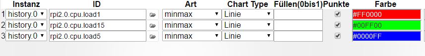

    Hallo Zusammen,
    ich habe gerade History auf einen USB Stick konfiguriert und mir die Datenpunkte der Raspi CPU Anzeige aus dem RPI2 Connector geloggt. Dann habe ich im Flot folgende Datenpunkte ausgewählt und als gemeinsame Y-Achse Default gelassen. Allerdings ändert sich auch nichts wenn ich da etwas anderes auswähle.
    Das Bild was ich nun Angezeigt bekomme, verstehe ich leider nicht ganz:
    Ich hätte erwartet, nun einen Graph zu sehen, welcher mit die CPU Auslastung anzeigt. Statt dessen bekomme ich Werte im Kommabereich bis in den negativen Bereich. Dies legt wohl den Verdacht nahe, dass ich da was falsch gemacht habe 😢
    Da ich mich mit Linux nun auch nicht so auskenne, könntet ihr mir vielleicht etwas beim Verständnis der folgenden Punkte helfen?
    1. Warum habe ich im RPI2 Connector 3 Punkte mit CPU Load (load1, load15, load5) ?
    2. Sind die angegebenen Werte die prozentuale Auslastung der CPU oder bedeuten die ganz was anderes?
    3. Wie komme ich die Werte im Flot so angezeigt, dass Sie einen gemeinsamen "0-Punkt" haben?
    Danke schon mal!
    Mario
      Marcolotti
      Rechts auf das Zahnrad neben den Linien und gemeinsame Y-Achse auswählen.
      Load 1 ist der Durchschnitt der letzten Minute
      Load 15 der letzten 15 Minuten
      glaub ich gelesen zuhaben.

        Ahh Ok, das hat geklappt und die Datenpunkte habe ich auch verstanden!
        Danke!
