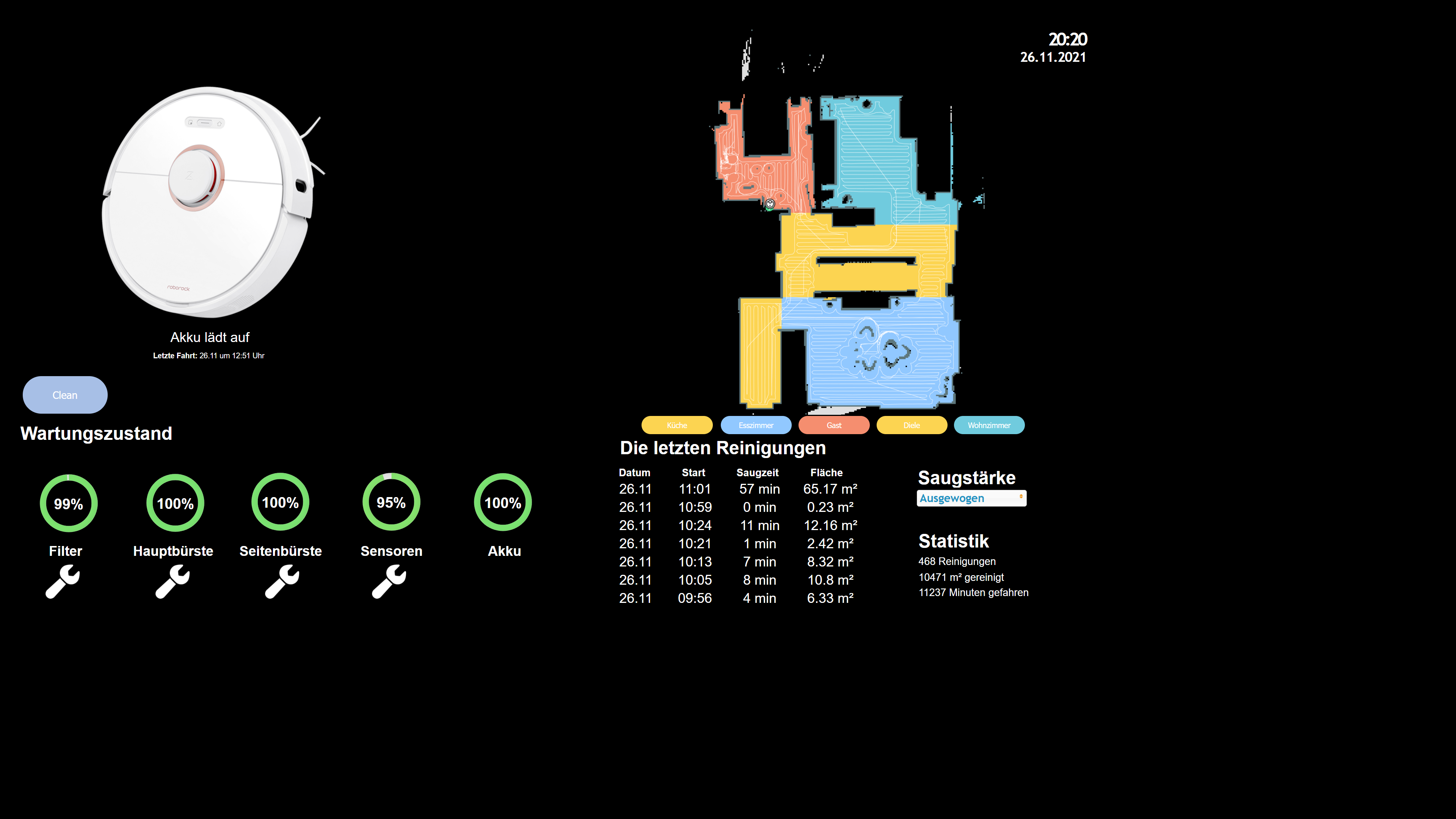

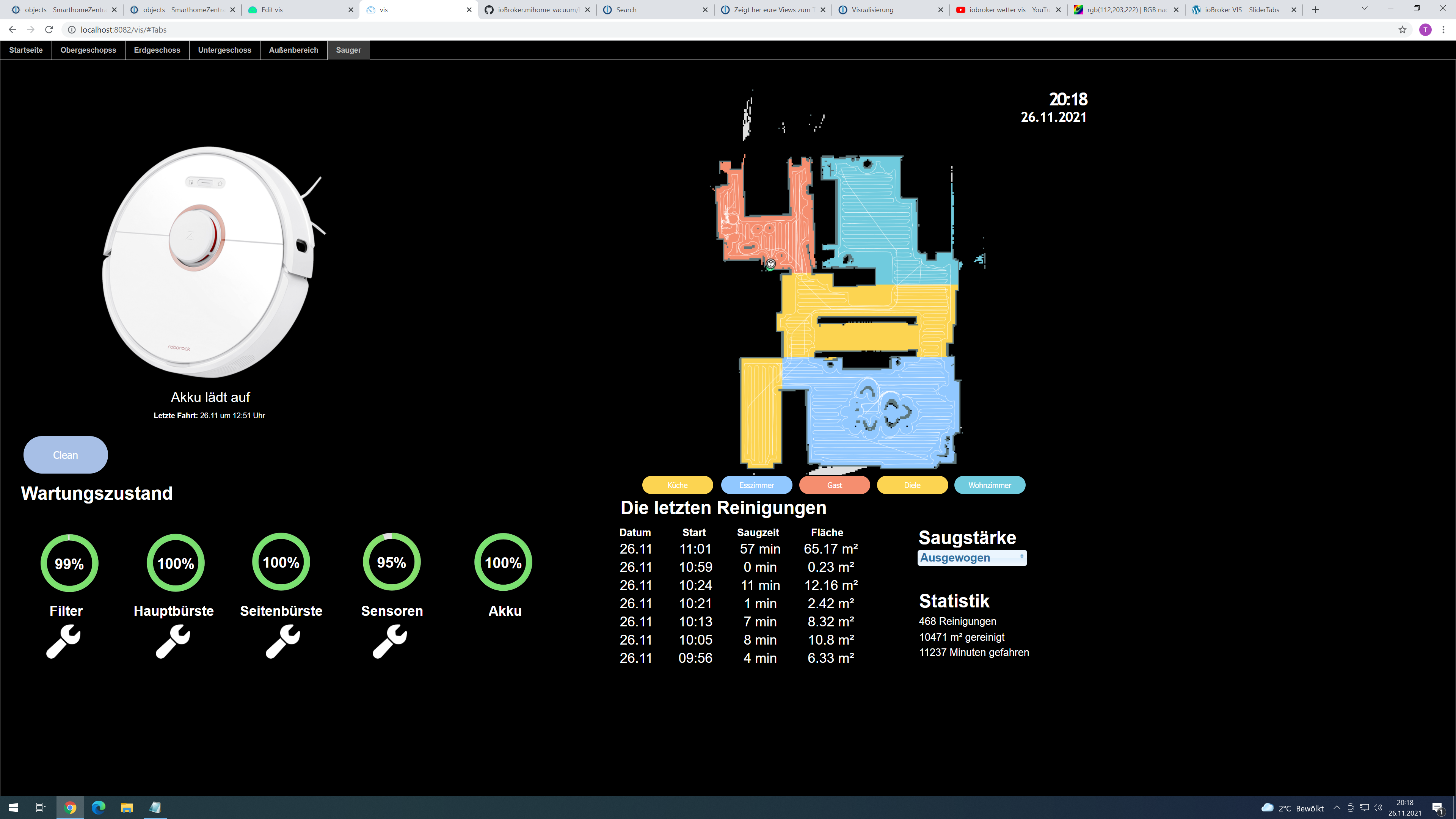

    ich bin gerade dabei mich in iobroker und die vis einzuarbeiten und mir da etwas für mein Smarthome zu erstellen.
    Jetzt stoße ich gerade auf folgendes Problem. Ich habe über "slidertabs" meine Navigation erstellt und schalte damit verschiedene Views. Unter anderem eine, die ich importiert und dann für mich angepasst habe (für meinen Saugroboter). Jetzt habe ich das Problem, dass genau diese importierte View automatisch annavigiert wird, wenn ich entweder im Browser (Chrome) auf Vollbild wechsle oder das Widget "Fullscreen" nutze. Ich finde nur in dem View die Ursache nicht.
    Anbei der Export der View
    Sauger.txt
    und ein Bild der View mit Navigation:
    Und eins ohne:
    Wie gesagt springt er immer auf die View mit dem Sauger, wenn ich Vollbild mache, egal auf welchem View ich vorher war. Lösche ich die View, geht es.

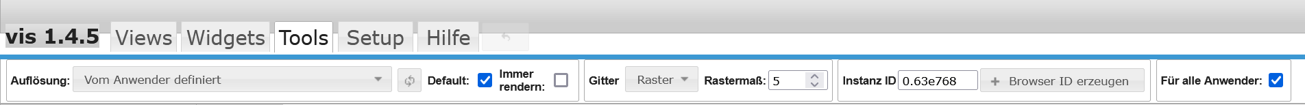

        @joergh Hallo Joerg, bei mir kann ich da aktuell nichts auswählen, weil ich meine Auflösung definiert habe. Dadurch ist der Punkt ausgegraut und zwar bei allen Views.

            @glasfaser Danke. Ich hatte heute das Problem gelöst, aber nicht verstanden warum es ging. Jetzt ist es klar:
            Problem: Beim Import des Views wurde der Haken bei Default gesetzt obwohl keine Auflösung gewählt war. Der Haken war auch ausgegraut.
            Lösung: View Inhalt markieren und als Widgets exportieren. Dann neuen View anlegen und Widgets importieren. Danach hatte ich das Problem nicht mehr :)
