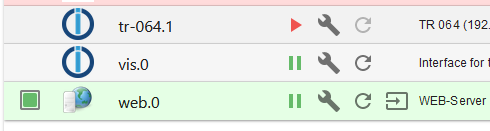

        @homoran Danke das habe ich jetzt gemacht und auch den Raspi neu gestartet aber es bringt nix. Die Lizenz ist eingetragen und wird auch mit ok bestätigt. Die vis instanz hat kein Browserzeichen zum starten und auch keinen grünen punkt für ok. a9b15167-018f-4afd-8f06-e652ce74245a-grafik.png

          @heino Browser Cahe gelöscht? (STRG-F5)
          upload von vis und web könnte auch noch helfen?

            @homoran Danke Dir ich hab beide runtergeschmissen und neu geladen und schon geht es. Super.
            Ich glaube man sollte die Lizens für vis schon haben und eintragen bevor man speichert bein erstellen der Instanz. Ich habe das im nachgang gemacht und das hat er bei mir zwar genommen aber nicht wirklich verknüpft.
