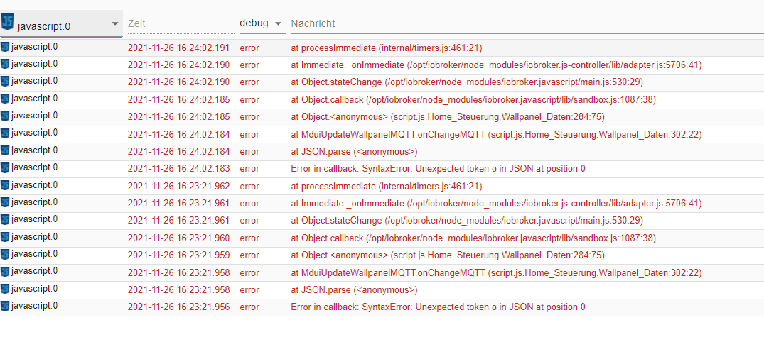

    Hallo Ihr lieben, ich habe in meinem Log folgende Fehlermeldungen:
    hier ist das Script dazu:

    Kann jemand mir sagen, wo hier der Fehler ist?
    DANKÖÖÖÖÖÖ!!!
      DANKÖÖÖÖÖÖ!!!

      @thomas-jansen sagte in Fehler in einem Javascript aber wo?:
      das Log ist ein Screenshot und ein Text wird erwartet :-)
