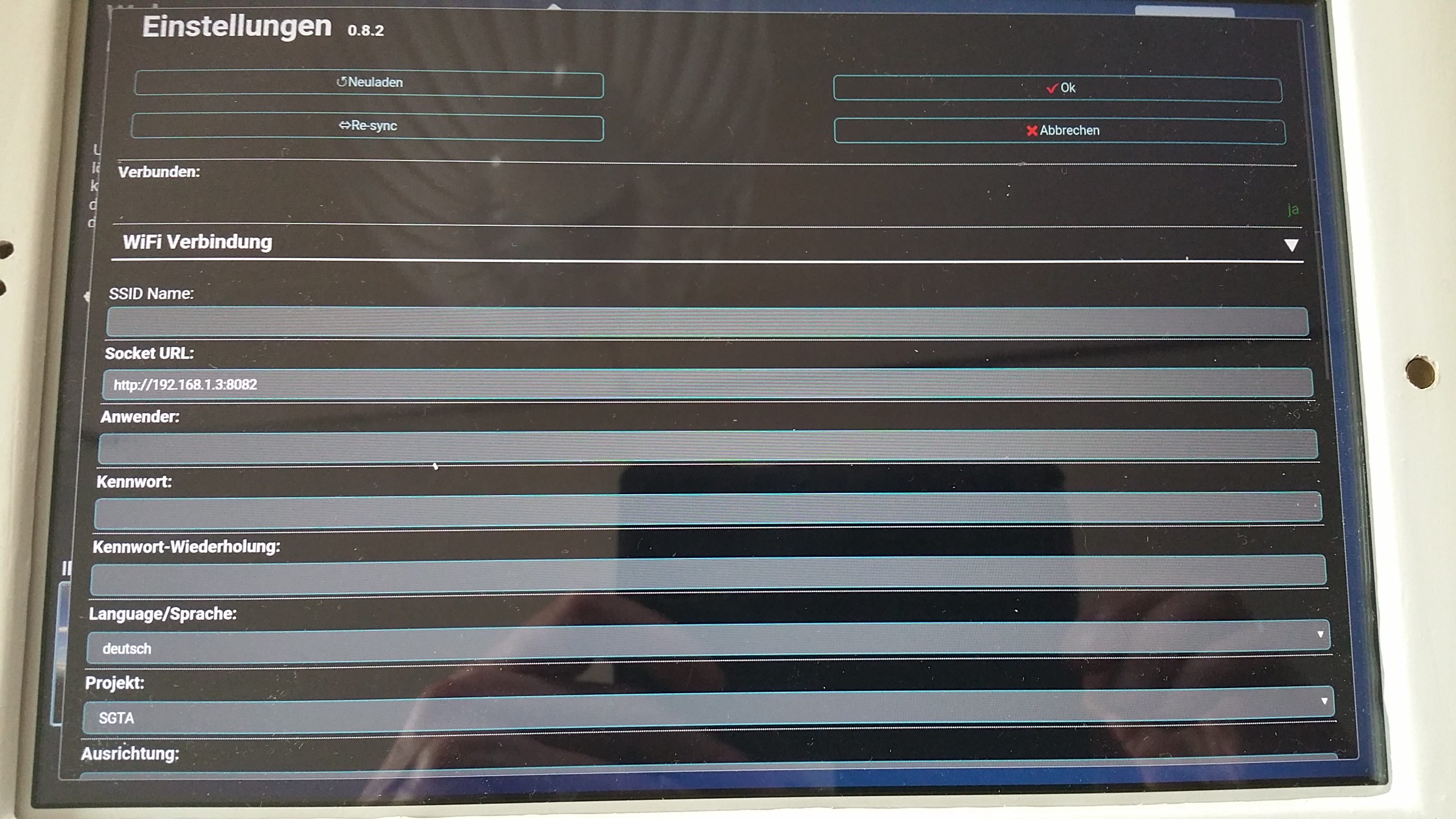

    Liebe Kollegen,
    ich bin schon ziemlich lang am experimentieren…
    Nachdem ich Problem mit der Darstellung eines MJPEG Video Streams im FullKioskBrowser nicht lösen konnte, möchte ich die Vis-App unter Android 6.01 zur Anzeige meiner Seiten benutzen.
    Irgendwie erschließt sich mir aber nicht wie ich die App konfigurieren muss.
    Zur Info: Unter Chrome greife ich auf die Seiten zu per: http://192.168.1.3:8082/vis/index.html?SGTA#Test
    Unter der Vis-App habe ich nun eingestellt
    • Socket URL: http://192.168.1.3:8082
    • Projekt: SGTA
    • Instandz-ID: Bei der Instanz bin ich mir sicher - die habe ich aus VisEditor->Tools->Instanz ID:e5.d10e7
    Wenn ich jetzt den Button oben links "Neu Laden" drücke, dann erscheint die Demo-View, nicht meine selbst angelegte View "SGTA". Wenn ich dann "editieren" drücke im Fenster (oben rechts), dann erscheint eine Fehlermeldung "The file or directory ... could not be found (File:///vis/edit.html#DemoView)"
    Ich kann dann nur OK drücken, dann schließt sich die App.
    Ich komme auf die Einstellungen, wenn ich nach neu starten, während des ladens der Widgets, oben links auf "..." drücke. Doch was muss ich eingeben damit meine View geladen wird - und nicht als edit, sondern als Anzeige?
    Zur Information-ein "Re-Sync" läuft einwandfrei durch, startet dann aber wieder die DemoView.
    Kann mir hier jemand einen Tipp geben?
    Vielen Dank.
    /RaBU

        @Homoran,
        ja, die Seite habe ich gesehen und gelesen.
        Du hast Recht - STGA ist ein Projekt, Main und Test sind Views die ich laden möchte (siehe screenshot).
        Anbei auch ein Screenshot meiner Einstellungen und einer aus dem Vis Editor von PC.
        "Re-sync" und "Neuladen" geht, aber läd dann, wie gesagt, die Demo-View.
        Nachtrag1: Es fällt mir gerade auf, dass stga und STGA als Projekte existieren . in stga Projekt gibt es nur den Demo_View, d.h. ich vermute, dass zwischen stga und STGA nicht unterschieden wird?
        Nachtrag 2:
        "stga" ist soundso nicht wichtig (Überbleibsel von meinen ersten Schritten) - nachdem ich es gelöscht habe, habe ich erstmal weider nur die Demo_View gesehen. Diese war auch in dem Projekt STGA vorhanden (erster Reiter links). Ich habe dann diese view gelöscht und prötzlich sah ich einen meine gewünschten views "Test".
        Mein Frage allerdings - welcher View wird denn geladen - oder wo gebe ich den "Startview" an?
        Schönen Gruß
        /RaBu
        • HomoranH Nicht stören
          Danke für die Screenshots
          @RaBu:
          Mein Frage allerdings - welcher View wird denn geladen - oder wo gebe ich den "Startview" an? `
          Erst einmal musst du in der Konfiguration der APP wirklich das Projekt eingeben in dem sich die Views, die du anzeigen willst, befinden
          Innerhalb dieses Projektes musst du im vis-Editor unter TOOLS bei deinem geplanten "Startview" die Checkbox default anhaken.
          http://www.iobroker.net/?page_id=2754&lang=de#Tools_3
          Ansonsten wird der zuerst angelegte View beim Starten geöffnet.
          Rainer

            Rainer,
            vielen Dank. Habe das nun gemacht.
            Damit ist dieses Problem auch gelöst.
