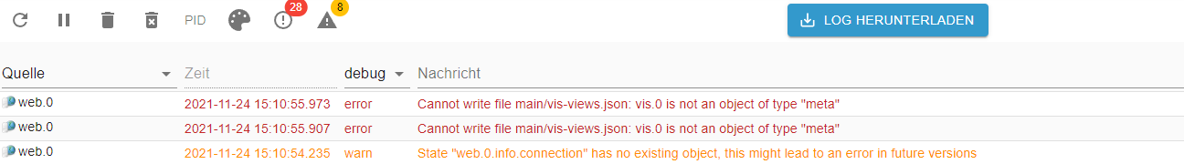

                @homoran Die Lizenz ist schon mal ok. Die Nummer ist jetzt schwarz.
                Aber ich kann kein neuen View öffnen.
                hier mal der Log:
                • A Andre105
                  hier mal der Log:
                  @andre105 sagte in Bekomme Vis nicht freigeschaltet,Lizenz aber ok.:
                  hier mal der Log:
                  Bitte als Text, dann kann ich auch zitieren.
                  such mal nach der Fehlermeldung - da war etwas.
                  Kann mich im Moment nicht an die Lösung erinnern

                    @homoran Habe jetzt vom Web Adapter auch nochmal ein Upload gemacht.
                    Jetzt ist es wohl ok.
