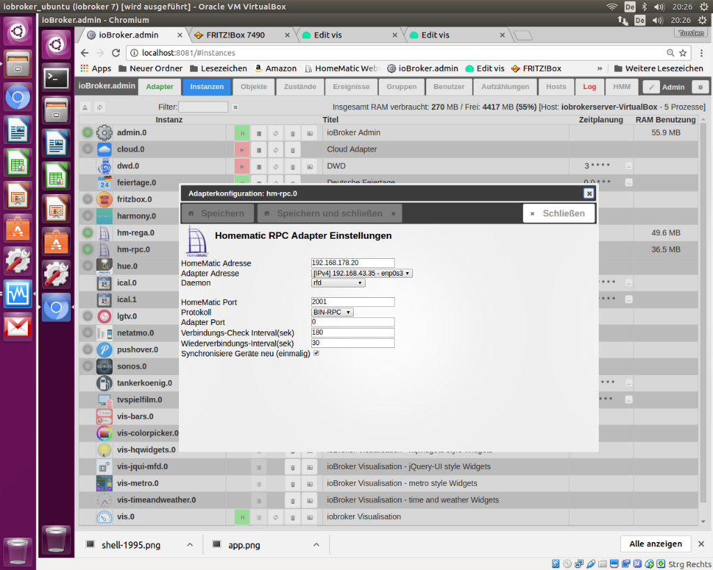

    Habe auch ein Problem mit dem hm-rpc.0. Warum werden meine Funktionen und Räume so komisch angezeigt? Außerdem werden nicht alle Räume angezeigt. Auf der CCU2 ist alles richtig.

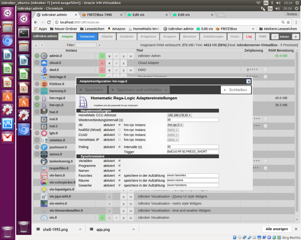

    • Jeeper.atJ Offline
      Jeeper.atJ Offline
      Jeeper.at
      Du musst auch noch den REGA Adapter installieren und konfigurieren. Die Echtnamen werden über diesen gelesen.
      Lg
      Günther
      • C Offline
        C Offline
        Conquest
        @Jeeper.at:
        Lg
        Günther `
        Der Rega Adapter ist auch installiert und konfiguriert. 470_bildschirmfoto_vom_2017-02-16_20-26-18.png 470_bildschirmfoto_vom_2017-02-16_20-26-29.png

        • HomoranH Nicht stören
          Du hast im hm-rpc den Haken bei synchronisiere… gesetzt.
          ist der frisch oder ist der nach dem Speichern und erneutem Öffnen immer noch gesetzt?

          • C Offline
            C Offline
            Conquest
            Ist nach dem Speichern immer noch gesetzt.

            • apollon77A Offline
              apollon77A Offline
              apollon77
              Das ist "Absicht" und in der CCU2 begründet.
              Die haben in der CCU2 die Standard-Raumnamen übersetzbar gemacht und daher haben die Namen wenn man nichts ändern diese namen.
              Um das zu fixen musst Du in der CCU2 jeden raumnamen und so einmal anklicken und quasi speichern it dem Namen der da ist bzw. der es sein soll. Danach sollten die Namen auftauchen.
                @spoerl.torsten:
                Ist nach dem Speichern immer noch gesetzt. `
                Dann hast du Kommunikationsprobleme mit der CCU

                • C Offline
                  C Offline
                  Conquest
                  @apollon77:
                  Um das zu fixen musst Du in der CCU2 jeden raumnamen und so einmal anklicken und quasi speichern it dem Namen der da ist bzw. der es sein soll. Danach sollten die Namen auftauchen. `
                  Ok werde ich Mal probieren danke.
                  Gruß Torsten
                  Gesendet von meinem MHA-L29 mit Tapatalk
                  • C Offline
                    C Offline
                    Conquest
                    @Homoran:
                    @spoerl.torsten:
                    Rainer `
                    Also müsste der Haken nach dem Speichern Weg sein hab ich das richtig verstanden? Dann liegt es vielleicht daran das ich über eine VPN Verbindung auf die CCU2 zugegriffen habe.
                    Gruß Torsten
                      @spoerl.torsten:
                      Also müsste der Haken nach dem Speichern Weg sein hab ich das richtig verstanden? `
                      Ja.
                      Rainer
