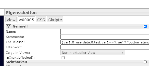

          @jmeister79
          du kannst doch über bindings die klassen anpassen, je nach wert des boolean
          {var1:0_userdata.0.test;var1=="true" ? "button_standard left_rounded normal_length bg_true" : "button_standard left_rounded normal_length bg_false" }
          jmeister79J 1 Antwort Letzte Antwort

            @liv-in-sky said in Widget anfrage: Bool Class Switcher:
            wie geil ist das denn bitte!?
            Da wäre ich nie drauf gekommen.
            N bisserl umständlich aber genau das was ich brauche.
            1000 Dank
            Nils

              @jmeister79
              du kannst das binding in vielen einstellungen anwenden - auch berechnungen oder stringverwandlungen , farbe, ränder, ...
              so umständlich finde ich das garnicht :-)
              hatte mal vor langer zeit eine beschreibung gefunden, wie man ein widget erstellt - war mir zu kompliziert - oder du schaust auf github mal den code an, bei einem adapter, der ein widget bereitstellt. ich kann dir da leider nix darüber sagen - habe es nie gemacht
